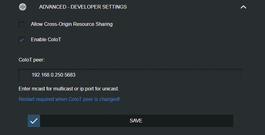

          @bkw_schwabe aktualisiere auf die letzte adapter ver.
          FW ist ok.
          ruf den 2.5er über seine IP auf, dann Internet/Security auf
          die IP deines ioBrokers, SAVE. der port wird automatisch eingetragen.
          dann sollten wieder daten aktualisiert werden... :)
