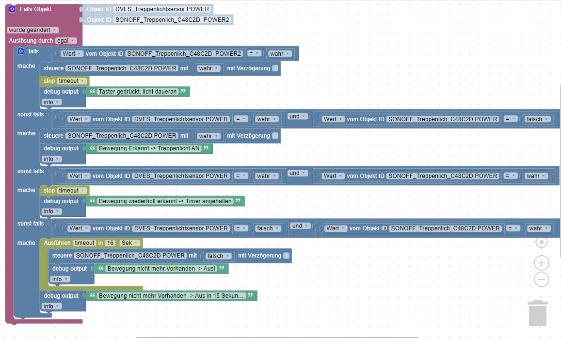

    Hallo gemeinde,
    ich habe eine Treppenlicht-Steuerung, welche auch bis zu dem letzten IOBroker Update gut geklappt hat.
    Nun kommt es immer öfters vor, dass die Steuerung versagt. Die Werte vom Bewegungssensor liegen in IOBroker vor
    aber das Script stellt sporadisch immer den Dienst ein (Bewegungssensor und Lichtschalter immer erreichbar)
    var timeout;
    on({id: new RegExp('sonoff\\.0\\.DVES_Treppenlichtsensor\\.POWER' + "$|" + 'sonoff\\.0\\.SONOFF_Treppenlich_C48C2D\\.POWER2' + "$"), change: "ne"}, async function (obj) {
        if (getState("sonoff.0.SONOFF_Treppenlich_C48C2D.POWER2").val == true) {
        setState("sonoff.0.SONOFF_Treppenlich_C48C2D.POWER"/*SONOFF_Treppenlich_C48C2D POWER*/, true);
        (function () {if (timeout) {clearTimeout(timeout); timeout = null;}})();
        console.log('Taster gedrückt, licht daueran');
      } else if (getState("sonoff.0.DVES_Treppenlichtsensor.POWER").val == true && getState("sonoff.0.SONOFF_Treppenlich_C48C2D.POWER").val == false) {
        console.log('Bewegung Erkannt -> Treppenlicht AN');
      } else if (getState("sonoff.0.DVES_Treppenlichtsensor.POWER").val == true && getState("sonoff.0.SONOFF_Treppenlich_C48C2D.POWER").val == true) {
        console.log('Bewegung wiederholt erkannt -> Timer angehalten');
      } else if (getState("sonoff.0.DVES_Treppenlichtsensor.POWER").val == false && getState("sonoff.0.SONOFF_Treppenlich_C48C2D.POWER").val == true) {
        timeout = setTimeout(async function () {
          setState("sonoff.0.SONOFF_Treppenlich_C48C2D.POWER"/*SONOFF_Treppenlich_C48C2D POWER*/, false);
          console.log('Bewegung nicht mehr Vorhanden -> Aus!');
        }, 16000);
        console.log('Bewegung nicht mehr Vorhanden -> Aus in 15 Sekunden');
    Ich erinnere mich, dass beim IOBroker-Update irgend ein Hinweis ausgegeben wurde zu Scripten.. aber ich finde diesen nicht mehr.
    Weiß jemand rat?

      @hyperbit Welche Updates wurden denn gemacht? beta oder stable?
      Bitte alle Adapter-Updates auflisten.
