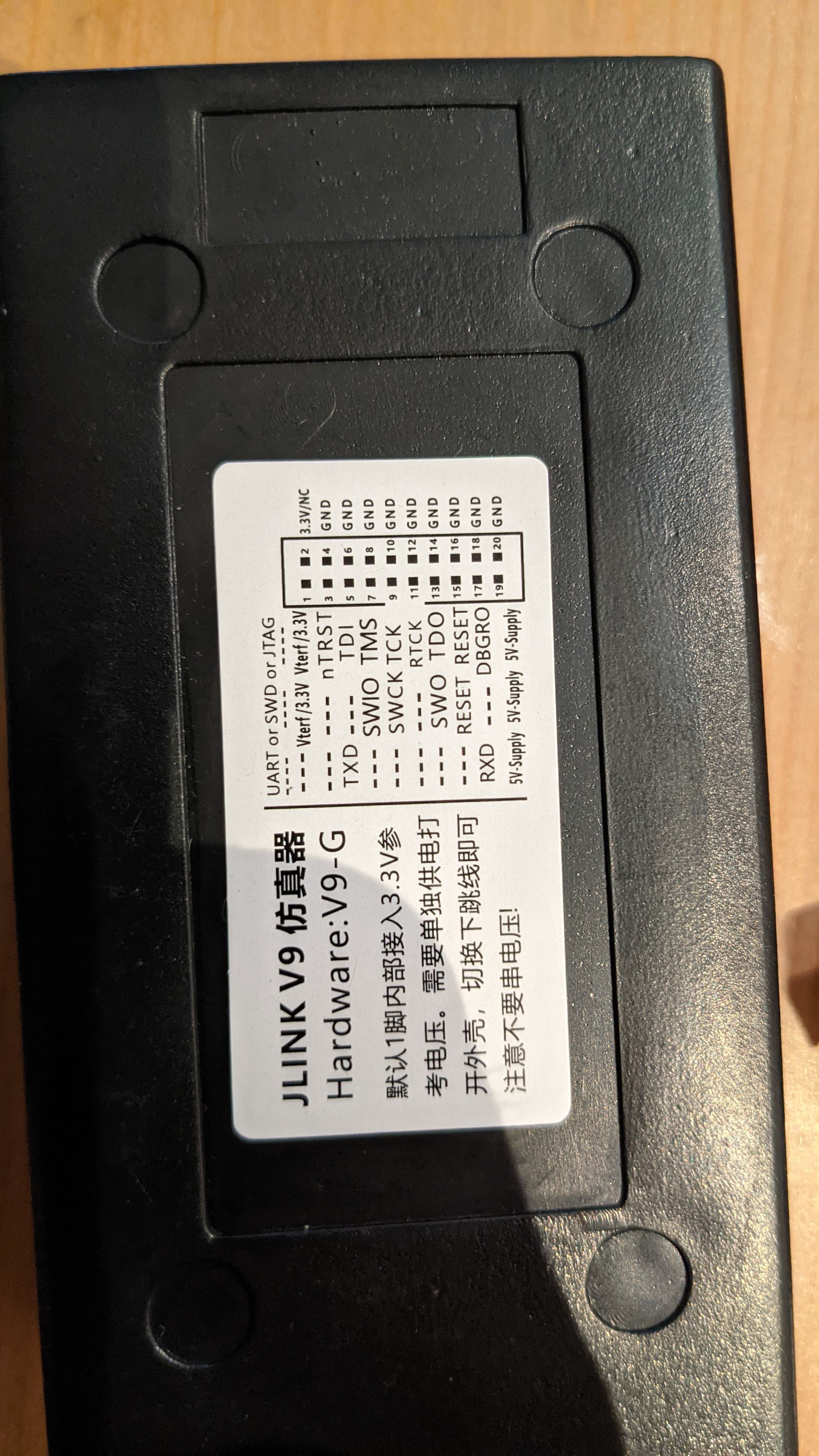

    da es aufgrund des neuesten Zigbee-Adapters Probleme mit meinem Zigbee CC2538+CC2592 USB Stick gibt, wollte ich diesen auf die neueste Firmware flashen.
    Die Pins habe ich nach folgendem Schema mit dem Stick verbunden:
    Generell bin ich nach der Anleitung auf folgender Seite vorgegangen:
    https://www.zigbee2mqtt.io/information/flashing_the_cc2538.html
    Leider bekomme ich mit dem J-TAG Flash V7.54a immer folgende Fehlermeldung:

    Könnt ihr mir da weiterhelfen? Muss ich den Stick erst in eine Art Boot-Modus bringen oder braucht der Stick nochmal eine separate Stromversorgung?

      @swoob
      Hi. Der Stick braucht keine separate Stromversorgung, und muss nicht in den Boot-Modus.
      Wie schließt du es an, direkt über Debuger Anschlussleiste oder Flachkabel dazwischen?
      Beim Flachkabel sind die Pins spiegelverkehrt von unten nach oben.

        @dimaiv Hi. Also ich habe beides probiert. Sowohl mit Flachbandkabel und direkt am Debugger. Hat beides nicht funktioniert.
        Aber das heißt wenn ich es über das Flachbandkabel anschließe sind die Pins wie folgt?

          @swoob ja, so sind die.

                          swoobS Offline
                          swoobS Offline
                          swoob
                          @dimaiv said in Zigbee CC2538+CC2592 flashen:
                          @swoob sagte in Zigbee CC2538+CC2592 flashen:
                          @dimaiv
                          HI,
                          anbei die neuen Bilder.
                          Sollte doch richtig angeschlossen sein, oder?
                          Andreas
                          Nein... 😱
                          Am Flachkabel bitte so lassen wie es ist (untere Bild).
                          Auf dem Stick muss es dann so aussehen (von oben nach unten):
                          1. (VCC) - Violett
                          2. (TCK) - Orange
                          3. (TMS) - Gelb
                          4. (PB7) - Rot
                          5. (PB6) - Grün
                          6. (RST) - Braun
                          7. (GND) - Blau
                          Hm leider immer noch der gleiche Fehler.
                          D 1 Antwort Letzte Antwort
                          • swoobS swoob
                            @dimaiv
                            HI,
                            Andreas
                            Nein... 😱
                            1. (VCC) - Violett
                            2. (TCK) - Orange
                            3. (TMS) - Gelb
                            4. (PB7) - Rot
                            5. (PB6) - Grün
                            6. (RST) - Braun
                            7. (GND) - Blau
                            dimaiv
                            @swoob
                            Warum probierst du nicht J-Flash Lite, wie ich oben empfohlen habe?
