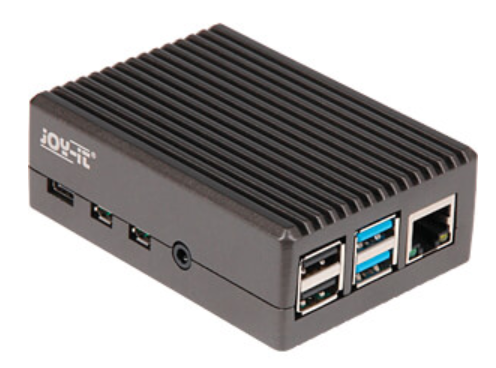

          Ein Punkt ist sicher auch Geschmacksache und ist mit meinem nächsten Punkt zu verbinden. Soll der RPI irgendwo "liegen" wo es dich nicht stört und das Gehäuse quasie egal ist? Bei mir läuft er auf einem Schrank liegen und ist passiv gekühlt mit so einem Gehäuse:
          Ich möchte keine Lüftergeräusche und das Gehäuse war günstig und funktioniert bisher sehr gut.

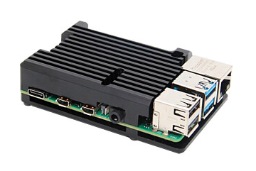

          Ganz klar würde ich Dir aber kurzfristig empfehlen nicht die SD-Karte zu verwenden sondern extern eine SSD Festplatte anzuschließen. Dies steigert die Ausfallsicherheit aber auch ganz spürbar die Performance wenn Du Dir zB Trendverläufe in Graphen ansiehst etc. Auch die IObroker Admin Oberfläche reagiert etwas zügiger. So eine SSD per USB3 anzuschließen lässt die Festplatte wieder rumbaumeln und schaut nicht so toll aus. Deswegen die Frage ob man gleich ein Gehäuse kauft wo die SSD mit eingebaut werden kann. Ich nutze selbst eine 64GB SSD und mit etwas Glück lässt sich so etwas auch sehr günstig gebraucht, aber neuwertig kaufen da 64GB für zB Windows User eher eine Qual sind, für den IObroker aber schon eine Menge mit dem RPI.

            Ich bin mit dem PI IV 8GB sehr zufrieden. Habe mir das Set gekauft, dann allerdings sehr schnell festgestellt, dass ein Lüfter extrem nervt und mir ein ähnliches Alugehäuse gekauft, wie das im Bild, da lüfterlos.
            Die 8 GB muss man wohl nicht haben, unter 4 würde ich aber nicht gehen, da man an die 2 GB schon zügig rankommt. Die SSD kam dann auch recht zügig, aber mit einer schnellen MicroSD läuft es auch erstmal für weniger Geld. Die halten halt i.d.R. nicht ewig durch.
