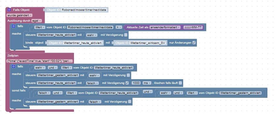

    ich möchte eine Systemvariable setzten sobald mein Robi den Autotimer aktiviert hat. Man erkennt das an dem nächsten Startdatum, siehe Bild.Wettertimer.JPG
    Kann mir jemand erklären wie ich mit Blockly diesen Wert mit dem aktuellen Datum vergleichen kann? Das Prinzip ist sobald das Datum der Folgetag ist, also höher wurde der Wettertimer aktiviert.

      @dipsy sagte: diesen Wert mit dem aktuellen Datum vergleichen kann?
      Damit kann man einen String-Vergleich machen.

          @dipsy sagte: Jetzt versuche ich es einzubinden.
          Man kann "binde object" nicht innerhalb eines Triggers verwenden, da der Block selbst einen Trigger enthält. Steuere die SV mit wahr.
          Was soll "falsch und Wert von" werden? Das ergibt immer falsch.
          Du wolltest sicherlich den Datenpunkt-Wert mit falsch vergleichen?

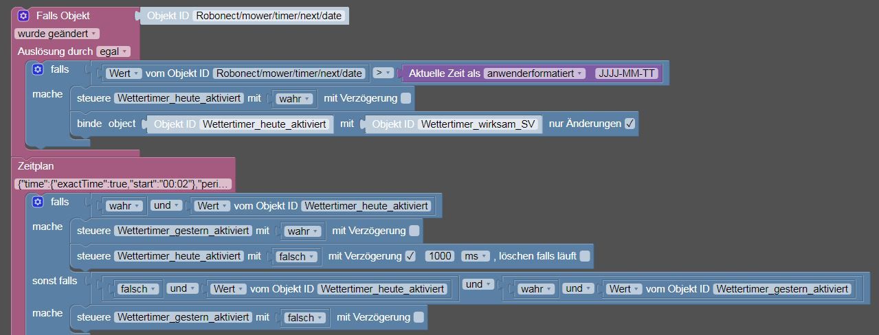

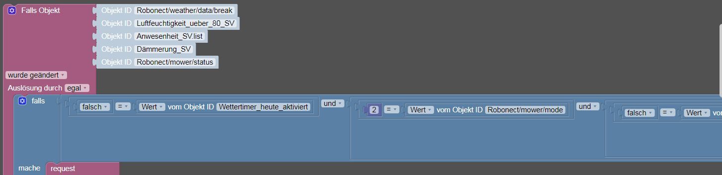

            Mit einbinden meinte ich diesen Wert zur Steuerung verwenden. Mein Robi soll durch den Wert wenniger rausfahren oder ganze Tage auslassen. Dieses Jahr war das Problem geringer, aber 2019 und 2020 fuhr er täglich los um nach der ersten Tour festzustellen, dass es nix zu tun gibt. Das Ergebnis waren Trampelpfade auf dem Leitkabel. Im Moment habe ich es so in einem zweiten Programm verwendet.Wettertimer1.JPG
            Ist es eigentlich Möglich die zwei Programme zusammen zuführen?
