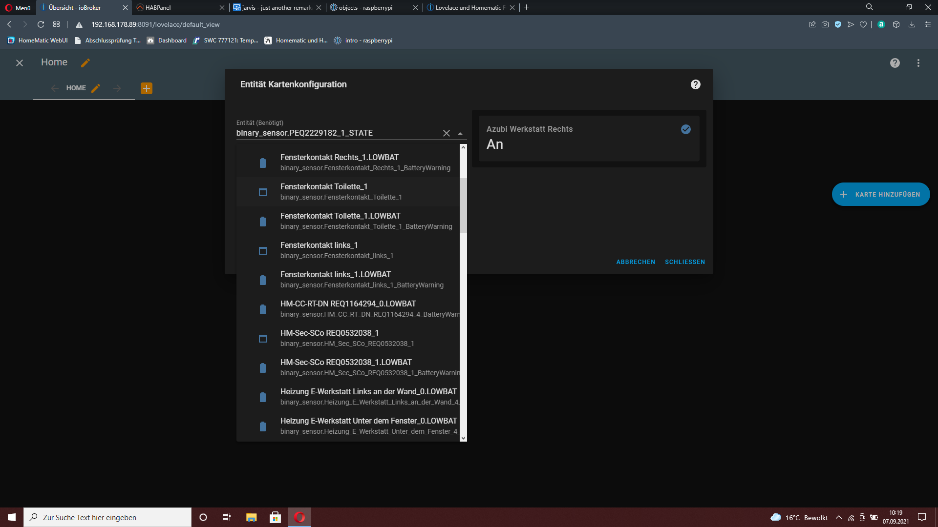

        Jerome SchulzJ Offline
        Jerome Schulz
        @lessthanmore Wenn ich über Karte hinzufügen nach Entität Filter haben die meisten andere Namen als in Homematic und der Status stimmt bei den meisten Fenster Sensoren auch nicht überein. Die meisten werden als Aus gekennzeichnet obwohl die Fenster auf sind. Nur ein Fenster ist richtig als gekennzeichnet.
        L 1 Antwort Letzte Antwort

          lessthanmore
          @jerome-schulz Dann musst du die Sensoren selbst in lovelace hinterlegen bzw. definieren.
          Wenn du auf die Objektübersicht gehst siehst du doch bei jedem Datenpunkt ganz rechts ein Zahnrad.
          Da drauf und dann für lovelace aktivieren. Entität und Namen kannst du doch dann selbst festlegen.
          Evtl. sind nicht alle korrekt erkannt worden.
          Ich habe bei mir (knx) alle manuell angelegt und zugewiesen.
          Jerome SchulzJ 1 Antwort Letzte Antwort

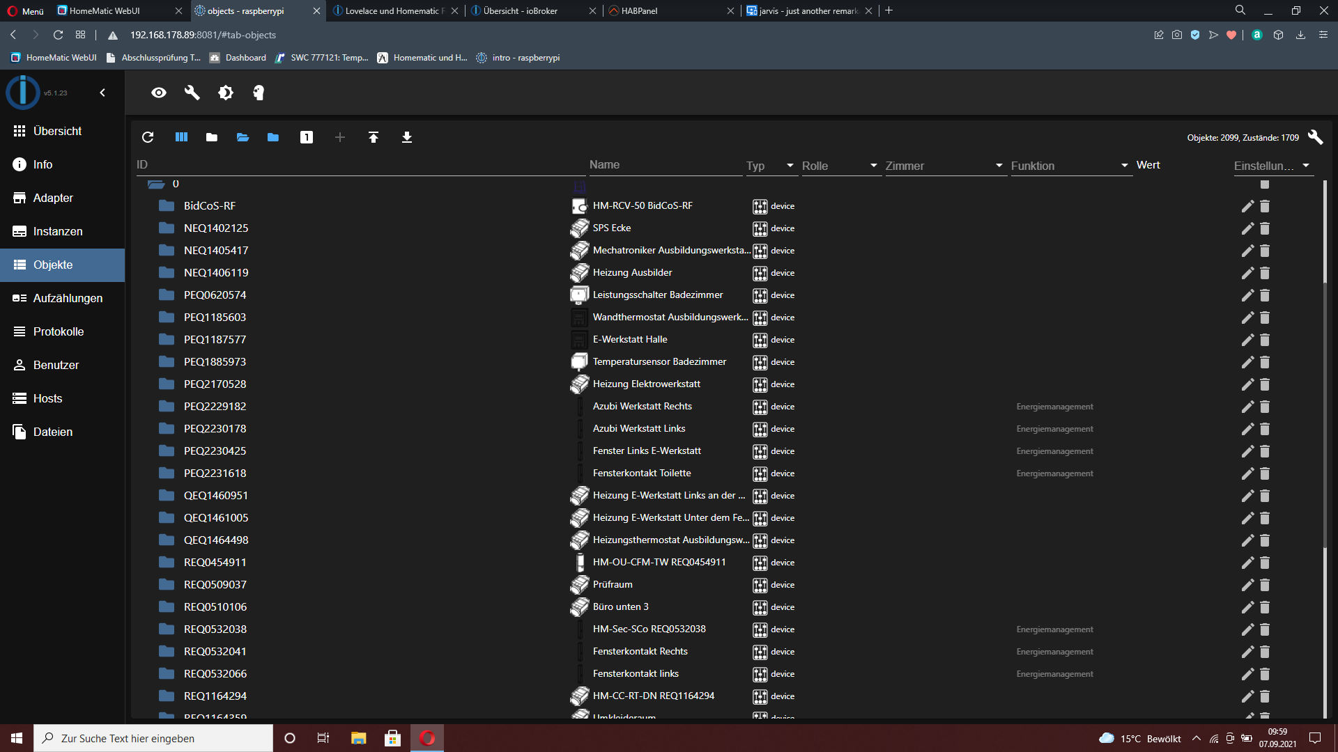

              lessthanmore
              @jerome-schulz Ich kenne mich mit Homematic nicht aus, aber hast du nicht in der Objektübersicht im ioBroker Datenpunkte pro Gerät?

                Jerome Schulz
                • Jerome SchulzJ Jerome Schulz
                  L Offline
                  L Offline
                  lessthanmore
                  @jerome-schulz Klick doch mal auf den Ordner der jeweiligen Geräte bzw. öffne die Struktur.

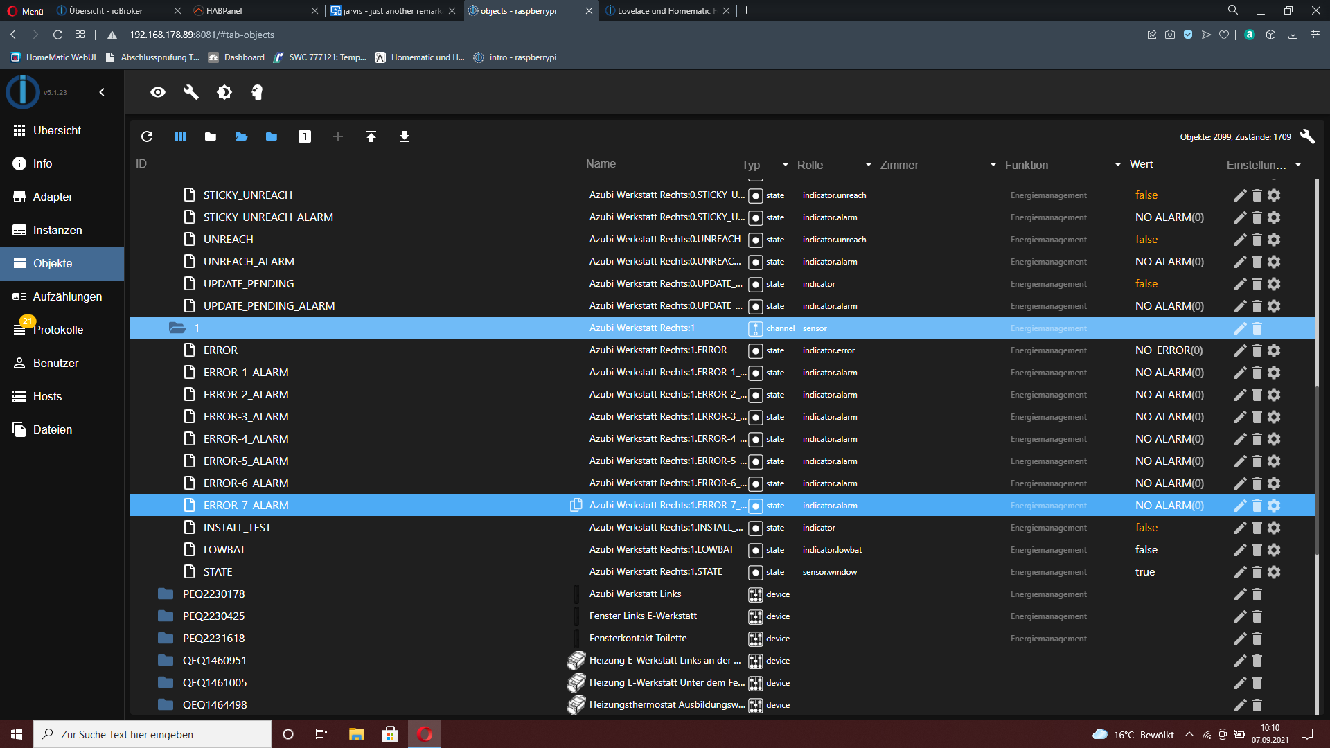

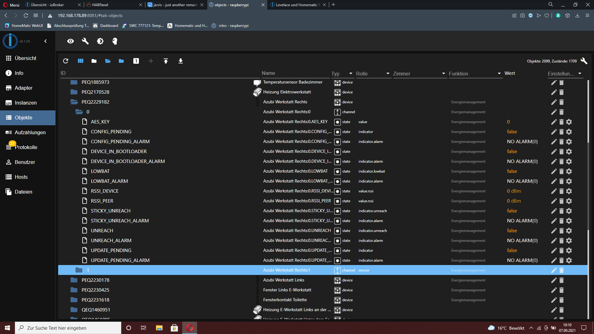

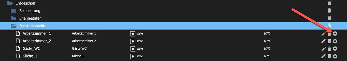

                      lessthanmore
                      @jerome-schulz Und was ist in diesen Ordnern?
                      So sieht es bspw. bei mir aus:
                      Da müssen ja Datenpunkte sein. Bislang sehe ich bei dir nur Ordner.

                        Jerome Schulz

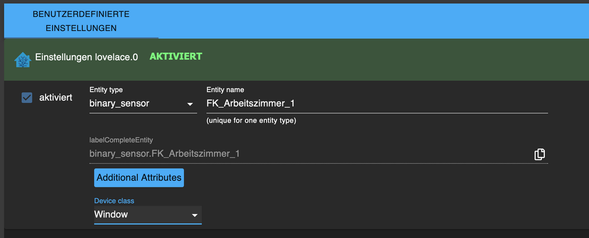

                          lessthanmore
                          @jerome-schulz Na siehste. Unter der 1 findest du den jeweiligen State des Geräts.
                          Das sollte der Datenpunkt sein, den du für lovelace benötigst.
                          Der sollte auch true oder false werden je nachdem ob das Fenster offen ist oder geschlossen.
                          Wenn du auf das Zahnrad klickst, dann kannst du den Datenpunkt für Lovelace als Entität definieren.
                          • L lessthanmore

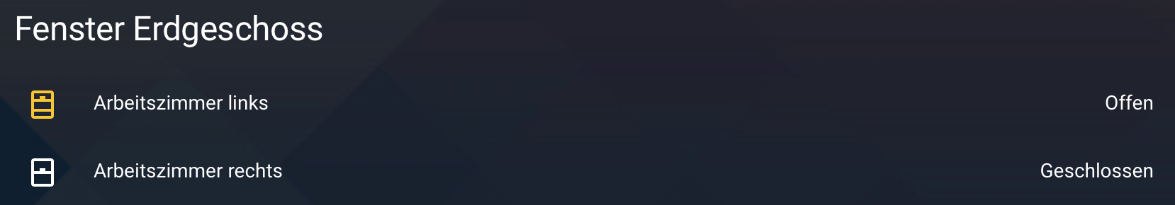

                                  lessthanmore
                                  @jerome-schulz Automatisch, sobald die korrekten Eigenschaften zugeordnet wurden:
                                  Jerome SchulzJ 2 Antworten Letzte Antwort
                                  • L lessthanmore
                                    Jerome Schulz
                                    @lessthanmore Ah, okay hatte vergessen die als Fenster zu deklarieren.
                                    Danke für die Hilfe, das wars erstmal.
