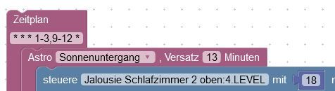

    ich habe eine Frage bezüglich einer Bedingung bei meiner Jalousie-Steuerung. Ich möchte eine Bedingung einbauen "in den Monaten Januar-März und September-Dezember bei Sonnenuntergang".
    Mit meiner Bedingung, die ich mir zusammengebastelt habe, fliegt mir jeden Abend die Steuerung um die Ohren :-)
    Über einen kleinen Tipp, wäre ich sehr dankbar!
    Gruß surfer ;-)

      @surfer09 sagte in Zeit-Trigger nur in bestimmten Monaten bei Sonnenuntergang:
      niemals Trigger in Trigger setzen!
      ich würde auf Sonnenuntergang triggern, dann einen Logik-Falls Baustein und dort auf aktuelle Zeit abfragen
      (wobei ich gerade auswendig nicht weiß ob/wie man da nach Monaten abfragen kann

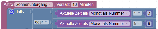

        @surfer09 sagte: kleinen Tipp
        Wieder mal Trigger im Trigger verwendet! Vorschlag:

          @paul53 Ach Gott, den Fehler habe ich schon einmal gemacht. Ich werde es morgen testen, danke euch schon einmal 😉

            @paul53 Eine kurze Rückfrage habe ich noch zu der ODER-Konstellation. In dem Beispiel hast du das "oder" ja mit externen Eingängen definiert. Was ist hier der Unterschied zwischen externen / internen Eingängen?

              @surfer09 Das ist rein optischer Natur, hat nichts mit der Funktion zu tun!
              Der Monitor ist ja nicht unendlich breit, aber runter scrollen kann man immer ganz bequem

                @guergen Ahh okay danke für die Erklärung! Ich hatte jetzt gedacht, das es auch funktionstechnisch irgendetwas auf sich hat.
