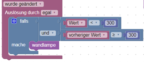

      @sandro_gera sagte: Ein bestimmter Luxwert den der Dämmerungssensor im Bewegungsmelder zur Verfügung stellt soll unterschritten werden.
      Dann muss auf den Luxwert getriggert werden.
      @sandro_gera sagte in Hue Motion Sensor outdoor Blockly:
      Die Lampe soll sich nur einschalten, wenn bereits der Computer in dem Zimmer eingeschaltet wurde( Dies geschiet über einen Osram Smart Plug)
      Dieser Wert muss nur abgefragt werden, es sei denn, die Lampe soll zusammen mit dem Computer ausgeschaltet werden.
      S 1 Antwort Letzte Antwort
        sandro_gera
        Danke erstmal für deine schnelle Antwort.
        Ich steige nur nicht so ganz dahinter, was an dem Blockly falsch ist.

          Das ist das Blockly was du mir vor einiger Zeit erstellt hast.
          Damals allerdings in Anhängigkeit von Sonnenauf- und Sonnenuntergang.
          Den Sonnenauf- und Sonnenuntergang habe enfernt und den durch die Lux-Wert des Bewegungsmelders ersetzt.
          @sandro_gera sagte: Das ist das Blockly was du mir vor einiger Zeit erstellt hast.
          Dort gab es einen Astro-Trigger "Sonnenuntergang -60 min". Der muss durch den Trigger auf den Luxwert ersetzt werden.
            sandro_gera
            @paul53 said in Hue Motion Sensor outdoor Blockly:
            Ich glaub ich verstehe was du meinst. So sollte es passen oder?
            Heute abend sehe ich ja ob es funktioniert.
            Vielen Dank für deine Hilfe.
              @sandro_gera sagte: So sollte es passen oder?
              Es fehlt die Zuordnung des Lux-Datenpunktes zum Trigger.
                sandro_gera
                Sorry du hast natürlich Recht.
                Jetzt aber ?
