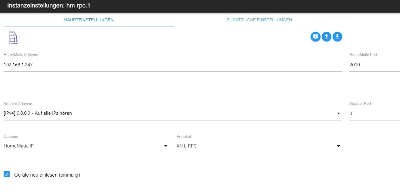

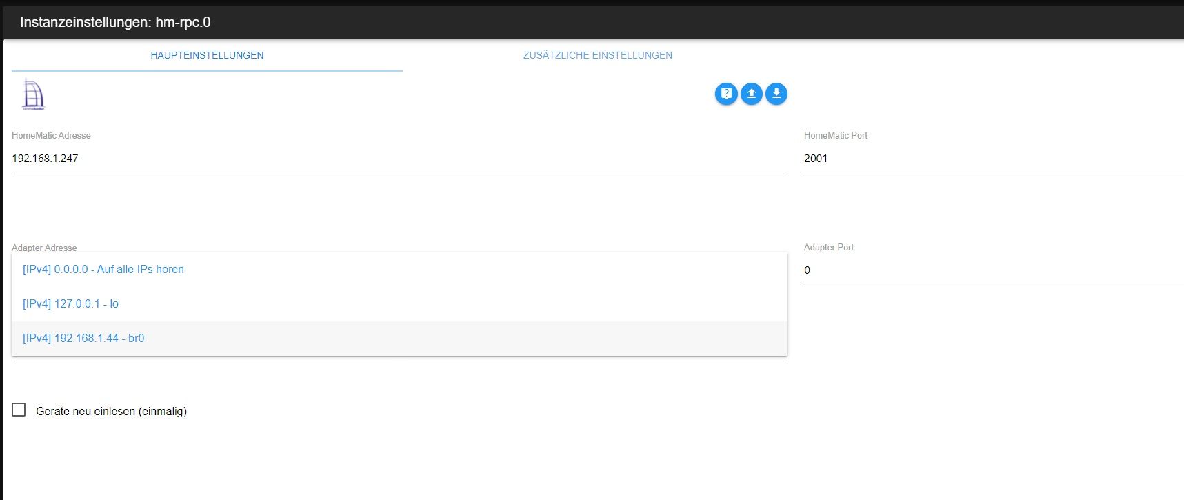

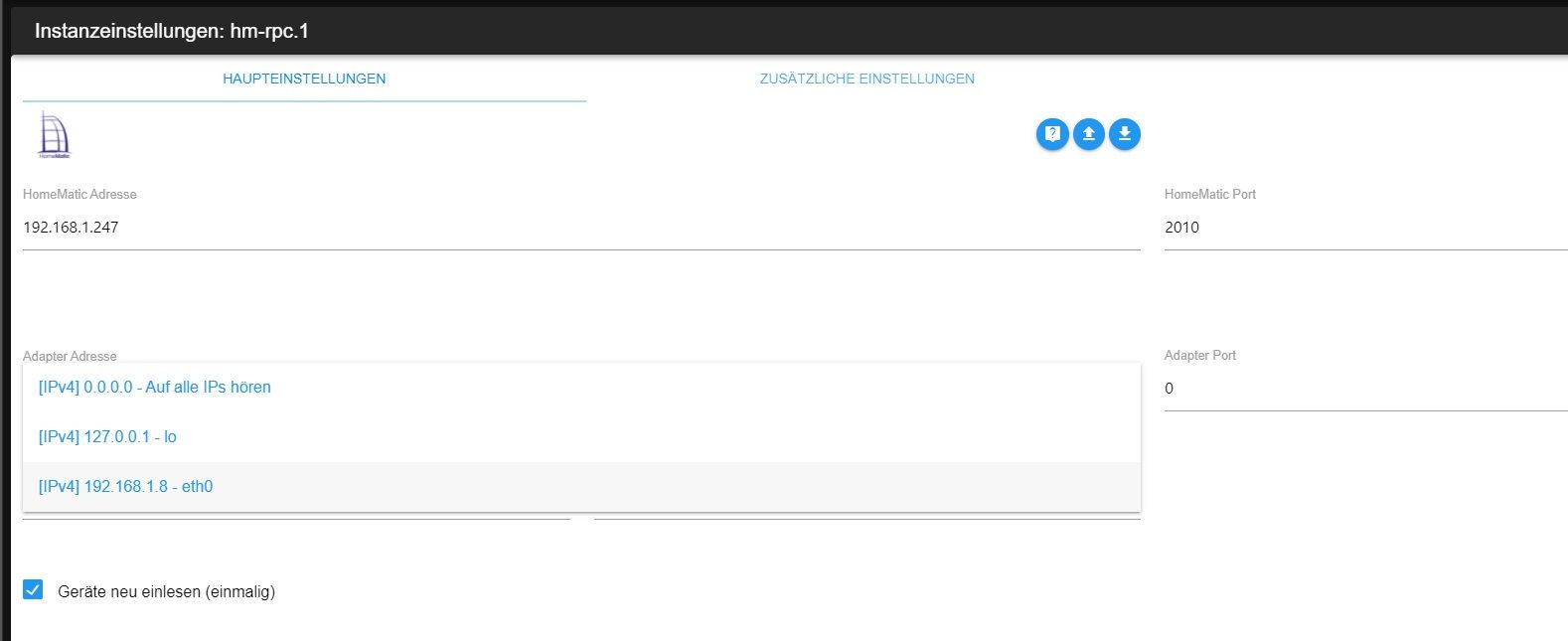

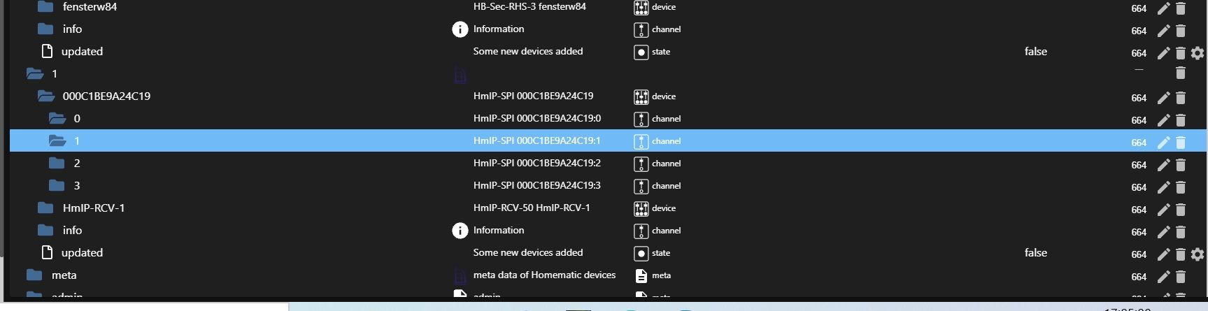

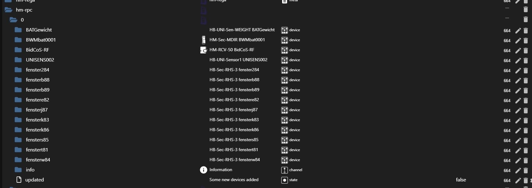

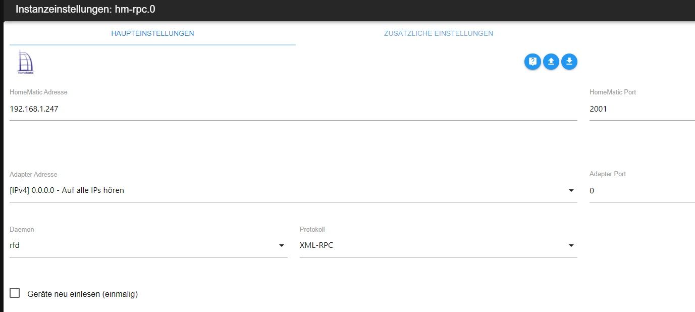

    komisch einmal kann ich nur Master iobroker angeben und einmal nur slave!
    Master als LXC in Proxmox ist die 192.168.1.8
    Slave RaspberryPi ist die 192.168.1.44
    auf dem Slave läuft pivccu

    @bishop sagte in HMIP-SMI - fehlende Datenpunkte:
    und die piVCCU hat eine eigene IP
    die IP unter der du (und die piVCCU) den ioBroker erreichen können

      @bishop sagte: einmal kann ich nur Master iobroker angeben und einmal nur slave!
      Läuft eine HM-RPC-Instanz auf dem Master und die andere auf dem Slave?
      eth0 sieht schon mal gut aus.
      Mit der IP 192.168.1.247?

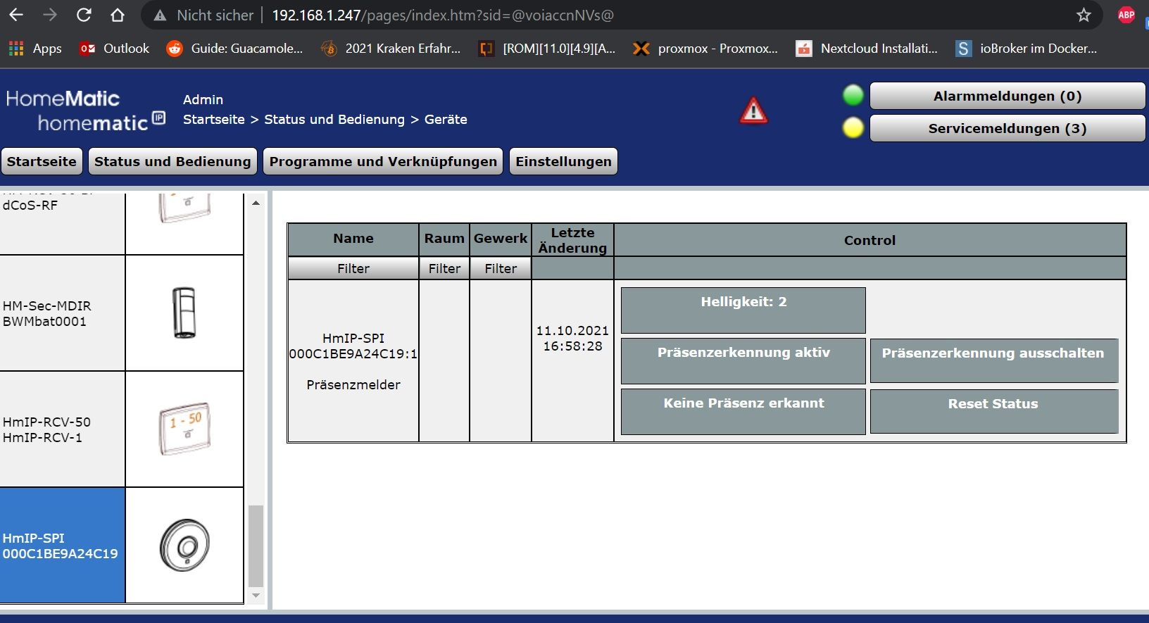

        richtig!
        normal Hm Geräte funktioniert einwandfrei, nur das neue HMIP nicht.
        Kommt ja von dem selben System normal.

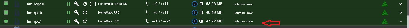

            es laufen alle auf dem Slave weil dort auch das Modul angeschlossen ist!
            ahhhh moment
            DU hast recht
              welches Modul?
              das Funkmodul für die piVCCU?
              Das hat nichts miteinander zu tun. Die kann auch ganz woanders laufen als die Instanzen.
              Aber das hat nichts mit den Objekten zu tun - ich brauche die Instanzen

                    es war auf iobroker installiert, somit hat es nicht funktioniert.
                    Jetzt auf iobroker-slave funktioniert es.
                    Oben von meinen Bilder war die rpc.1 instanz zu sehen, dort konnte ich die Slave ip nicht auswählen. Weil wahrscheinlich die Instanz ja nicht dort installiert war.
                    Sehe ich das falsch?
                    wie hätte ich das dann konfigurieren müssen?

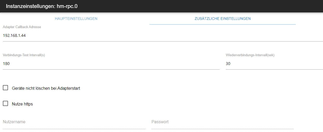

                      das ist nicht der Grund!
                      Der liegt im Container
                      ich denke du hattest werde eine Callback-Adresse eingetragen, noch die Ports in der lxc durchgereicht.
                      mit einer VM hätte es keinerlei Probleme gegeben.
                      So habe ich es
                      warum hättest du sollen.
                      Die Adresse unter der die Instanz zu erreichen ist gehört da rein
