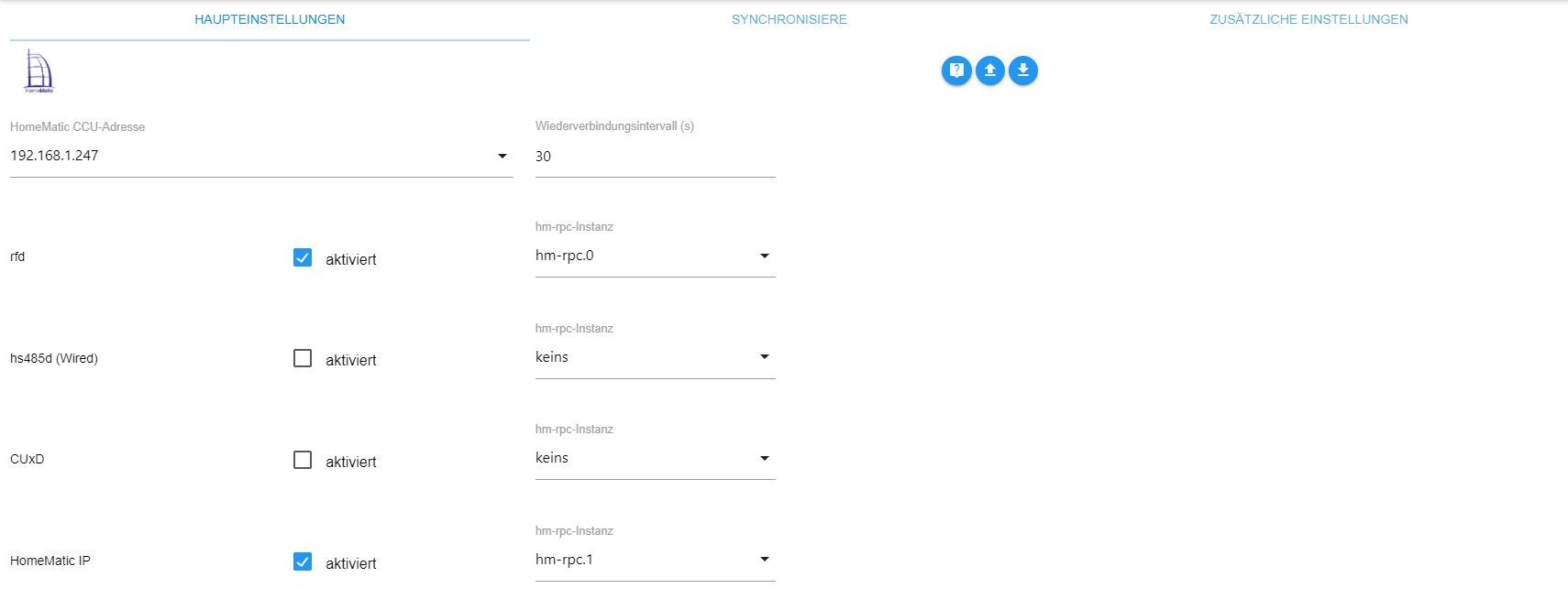

          na klar... sorry mehr Infos wären hilfreich.
          rpc.1 zusatzeinstellungen wie bei rpc.0
          das ganze läuft auf eine Raspberry pi als slave mit einem HM mod modul auf den gpios der die 1.44 ip hat.

            @bishop
            Als Adapter-Adresse muss die IP-Adresse von ioBroker selektiert werden.
            B 1 Antwort Letzte Antwort
              komisch einmal kann ich nur Master iobroker angeben und einmal nur slave!
              Master als LXC in Proxmox ist die 192.168.1.8
              Slave RaspberryPi ist die 192.168.1.44
              auf dem Slave läuft pivccu

                @bishop sagte in HMIP-SMI - fehlende Datenpunkte:
                als LXC
                da bin ich eigentlich raus.
                Aber wahrscheinlich musst du da noch Ports durchreichen.
                und die piVCCU hat eine eigene IP
                die IP unter der du (und die piVCCU) den ioBroker erreichen können

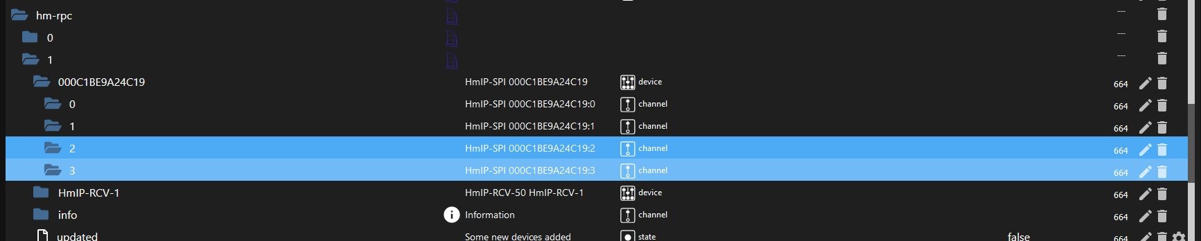

                        es laufen alle auf dem Slave weil dort auch das Modul angeschlossen ist!
                        ahhhh moment
                        DU hast recht
                          welches Modul?
                          das Funkmodul für die piVCCU?
                          Das hat nichts miteinander zu tun. Die kann auch ganz woanders laufen als die Instanzen.
                          Aber das hat nichts mit den Objekten zu tun - ich brauche die Instanzen
