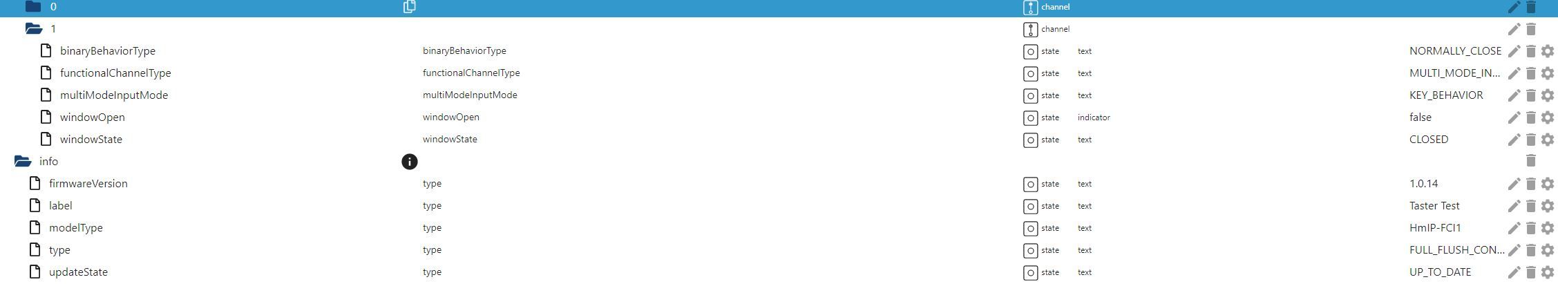

    ich benötige eure Hilfe. Irgendwie stehe ich auf dem Schlauch.
    Vor kurzem habe ich mir den HmIP-FCI1 gekauft und über die HmIP APP angelernt.
    Zuordnung: Licht und Beschattung
    Modus: Taserverhalten inkl. langem Tastendruck
    Dieser soll den derzeit vorhandenen Klingeltaster ergänzen.
    Dazu möchte ich die Tastendrücke gerne in einem einfachen Blockly weiterverarbeiten und genau hier komme ich nicht weiter.
    Habe hier im Forum schon einige Beiträge gelesen in dem der HmIP-FCI1 erwähnt wurde.
    ( Probleme mit HmIP-FCI1 und einfachem Blockly & Tasterschnittstelle HM-PBI-4-FM langer Tastendruck )
    In diesen wird immer wieder von "PRESS_LONG" und "PRESS_SHORT" gesprochen, was bei dieser Schnittstelle auch irgendwo sinn macht.
    Jedoch kann ich diesen Status nirgends finden.
    LG

            Gibt es noch was was ich einstellen muss? Der Stratus LONG & SHORT wird leider nicht aktualisiert.
            Wenn ich diesen in einem Blockly abfrage tut sich nichts.
