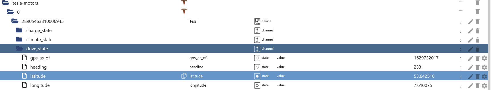

    Hier mal der Objektbaum des Tesla Adapters:
