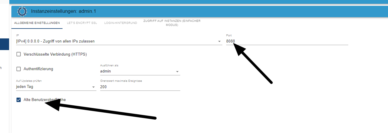

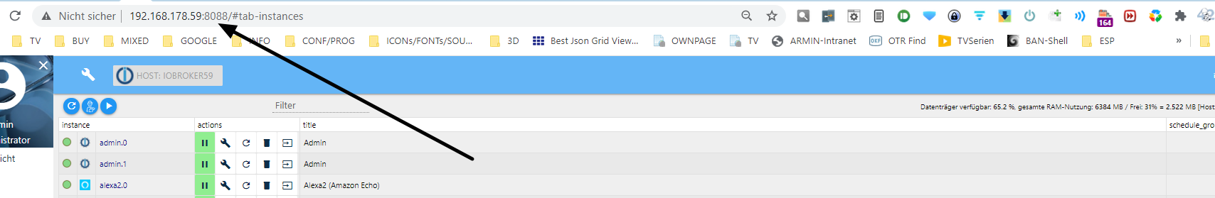

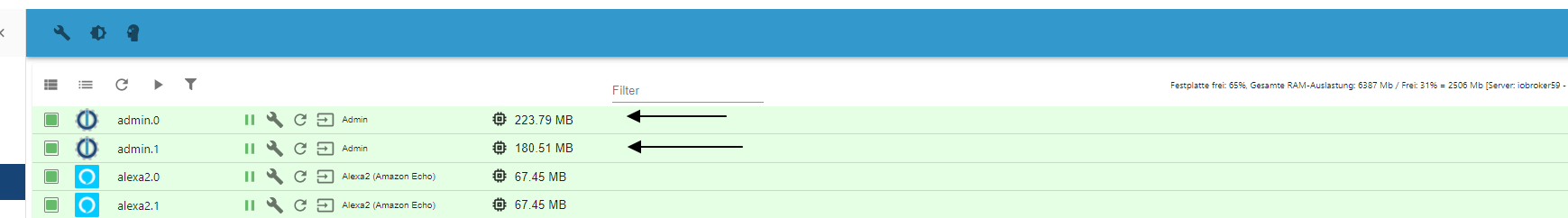

        ich hab emir einen 2ten admin eingerichtet, der mit der alten version des admin arbeitet - dort kann man noch einstellen
        • neue instanz für den admin und im setting den port neu wählen - dann kannst du den admin und virtual power wieder definieren
