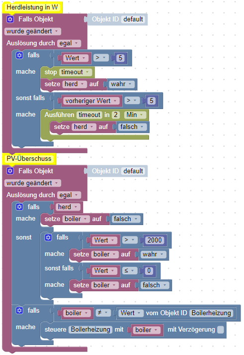

    Hallo ihr SmartHome begeisterte,
    ich brauche Hilfe, bzw. die richtige Idee und hoffe hier im Forum Hilfe zu bekommen.
    Ich habe eine PV Anlage, einen Smarten Stromzähler und einen elektrischen Boiler.
    Aktuell liefert der Wechselrichter über S0 die aktuelle Einspeiseleistung an ioBroker. Ebenso der smarte Stromzähler. Aus den Werten kann der aktuelle Stromüberschuss berechnet werden. Wenn dieser über 2000W liegt, schaltet die Heizung vom Boiler ein und wenn er drunter liegt schaltet er wieder aus.
    Wenn wir z.B. kochen oder backen, braucht der Herd nicht immer Strom (während des Backens ist die Heizung vom Backofen ja nicht immer an). Dadurch schaltet der Schütz vom Boiler ständig hin und her.
    Ich habe vor in den Stromkreis vom Herd einen weiteren smarten Stromzähler einzubauen. Mit dem soll erkannt werden, das der Herd benutzt wird.
    Leider habe ich keine Idee wie ich das Blockly gestalten soll.
    Mein Gedanke ist:
    Herd an --> warten ca. 1 Minute --> wenn Herd in dieser Zeit nochmals an war --> warten 1 Minute --> wenn Herd in dieser Zeit nicht an war --> prüfen Stromüberschuss über 2000W --> Boiler aufheizen
    Ich hoffe jemand von Euch hat eine Idee...
    Vielen Dank an alle Helfer:innen
    Sebastian

        Hallo paul53,
        das war nicht das was ich gemeint habe.
        Das die Boiler Heizung den PV Überschuss verringert habe ich an anderer Stelle schon behandelt und das funktioniert.
        Ich brauch ein blockly, welches das ein und ausschalten der Heizung vom Herd und Backofen kompensiert, dass der Schütz vom Boiler nicht ständig schaltet.
        Also:
        Wenn der Herd eingeschaltet wird, soll eine 1 in einen Datenpunkt geschrieben werden. Und wenn vom Herd eine gewisse Zeit keine Heizvorgänge kommen, soll eine 0 geschrieben werden
        paul53P 1 Reply Last reply

          @netonnet1984 sagte: Wenn der Herd eingeschaltet wird, soll eine 1 in einen Datenpunkt geschrieben werden. Und wenn vom Herd eine gewisse Zeit keine Heizvorgänge kommen, soll eine 0 geschrieben werden
          Das macht die Variable herd (mit true / false).
