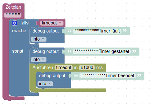

          Habe mit "Timer abfragen" etwas experimentiert.
          Geht leider nicht. 😢
          Ein Timer ist vom Objekt und da kommt man mit Blockly Mitteln nicht weiter.
          Oder besser: Ich wüsste nicht wie.
          Ich hatte mit das so vorgestellt.
          Aber das Timer-Objekt stellt kein Attribut zur Verfügung.
          Vielleicht hat das Bluefox nicht vorgesehen oder es ist nicht möglich.
          Schade. Beim Probieren sind mir einige Dinge eingefallen, wo man so etwas gebrauchen könnte.
          Grüße
          Rantanplan

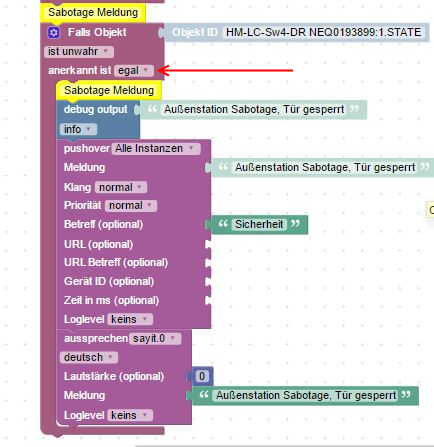

                      mike2712
                      das hat leider auch nicht den gewünschten Erfolg gebracht, immer noch 2 Meldungen direkt hintereinander.
                      Was bedeutet annerkannt ist "egal,update,kommando"?
                      Geräte sind iPad 2 mini und auch Windows 10 mit Browser google chrome.
                      LOG
                      sayit.0 2017-02-03 15:52:48.474 info sayit.0 saying: Außenstation Sabotage, Tür gesperrt
                      sayit.0 2017-02-03 15:52:45.463 info sayit.0 saying: C:\Users\Mike Holtgrefe\node_modules\iobroker.sayit/gong.mp3
                      pushover.0 2017-02-03 15:52:45.463 info pushover.0 Send pushover notification: {"message":"Außenstation Sabotage, Tür gesperrt","sound":"pushover","title":"Sicherheit","priority":"0"}
                      javascript.0 2017-02-03 15:52:45.432 info javascript.0 script.js.Anwesenheit.Sabotage: Außenstation Sabotage, Tür gesperrt
                      hm-rpc.0 2017-02-03 15:52:45.229 info hm-rpc.0 setValue ["NEQ0193899:1","STATE",false] BOOL
                      BLOCKLY

                        Deaktiviere doch mal den Pushover Baustein oder ändere die Reihenfolge.
                        Habe jetzt mal mehrere Sachen mit SayIt probiert.
                        Immer nur eine Ausgabe (Windows/Firefox und iPad/Safari)

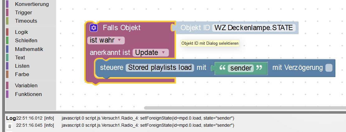

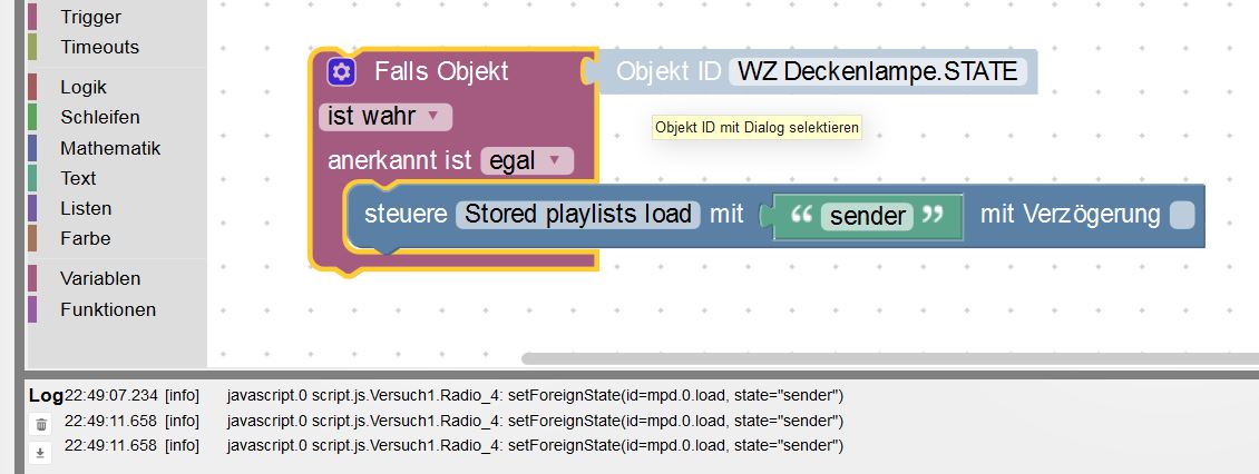

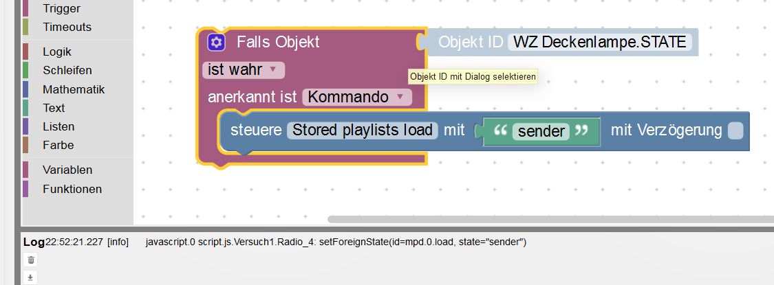

                              Hi, ich bin auch gerade auf dieses Phänomen gestossen, jedoch abseits von SayIt. Mein erstes Blocklyobjekt:
                              In meinem Fall "war" es ein wenig tricky da die Playlist 3 geladen und somit jeder Eintrag 3-fach vorhanden war. Mit "Kommando" passt es zufällig jetzt für mich. (PI2 rebooten brachte keine positive Änderung, Ergebnis bleibt gleich.)
                              Interessiert mich auch sehr, was hinter den einzelnen Begriffen steht. Hat schon jemand mehr deswegen herausgefunden?

                                @metaxa:
                                @mike2712:
                                Was bedeutet den jetzt bei dem Trigger anerkannt ist, egal, update, Kommando ? Hi, ich bin auch gerade auf dieses Phänomen gestossen, jedoch abseits von SayIt.
                                Dann wäre es auch schön gewesen, wenn Du dafür einen neuen Thread erstellt hättest.
                                Je mehr Fragen unter "falscher Flagge" fahren, desto unübersichtlicher wird das Forum.
                                @metaxa:
                                Interessiert mich auch sehr, was hinter den einzelnen Begriffen steht. Hat schon jemand mehr deswegen herausgefunden? `
                                So richtig weiterhelfen kann ich Dir da leider auch nicht.
                                Bei "Update" und "Kommando" wird bei dem Trigger eine zusätzliche Bedingung "ack" abgefragt.
                                Wenn "Update" gesetzt ist, muss diese true sein und bei "Kommando" false.
                                Kommt irgendwie aus den Tiefen von ioBroker.javascript.
                                Aber vielleicht hast Du ja Glück und jemand der Ahnung hat, ließt unter "Blockly Sayit Ansagen doppelt" von Deinem Problem. :roll:
                                Versuche mit "Kommando" kommen bei mir nie zu einem Ergebnis.
                                Dein Problem mit den doppelt und dreifachen Ausführung, könnte an Deinem "Stored playlists load" liegen.
                                Grüße
                                Rantanplan
