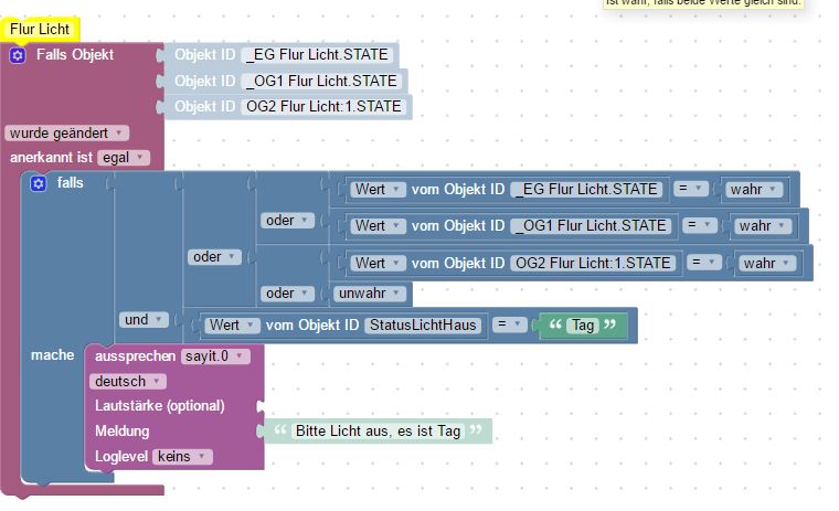

          BLOCKLY
           ![670_say.jpg](/assets/uploads/files/670_say.jpg)
          Komisch ist, das nicht alle sayit Mitteilungen doppelt kommen, dieses z.B. funktioniert mit nur einer Ansage.
           ![670_licht.jpg](/assets/uploads/files/670_licht.jpg)
          Lg Mike
