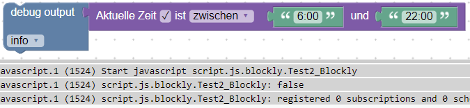

    folgendes Blockly hat immer bisher funktioniert, nun jedoch nicht mehr (Probleme wohl mit dem Admin 5?). Die Bedingung Zeit zwischen 06.00 Uhr und 22.00 Uhr funktioniert nicht. Ich bekomme ebenfalls Warnungen nach 22.00 Uhr, was aber nicht sein sollte. Worin liegt da der Fehler?

      @jwerlsdf sagte: Bedingung Zeit zwischen 06.00 Uhr und 22.00 Uhr funktioniert nicht.
      Das kann ich nicht nachvollziehen (Block ist aus Deinem Blockly raus gezogen):
      Stimmt die Zeitzone im OS, unter dem ioBroker läuft?

        BBTownB Offline
        BBTownB Offline
        BBTown
        schrieb am zuletzt editiert von BBTown
        @jwerlsdf
        kann es sein, dass Du nach 22:00h Meldungen erhälst weil dein 60 Minuten Intervall vor 22:00h begonnen hat und dieser nicht gestoppt wird?
        Du müsstest noch einen Stop-Intervall um 22:00h setzen
