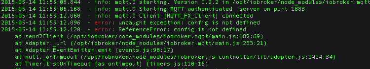

      Ich hab die Version 0.2.4 grad mal getestet:
      • ich bekomme ein Connect
      • einmal bekam ich auch die ganzen Stati von hm-rpc beim Connect (so ist es auch parametriert)
      • ansonsten bekomme ich gar keine Messages (getestete subscription: #, hm-rpc/#, /#)
      • das LogFile von ioBroker zeigt manchmal an wenn ich eine neue Subscription starte (meist nach dem ersten Connect nach Boot) ansonsten meist nicht
      Getestet hab ich unter OSx mit MQTT.fx
      Gruss Marco `

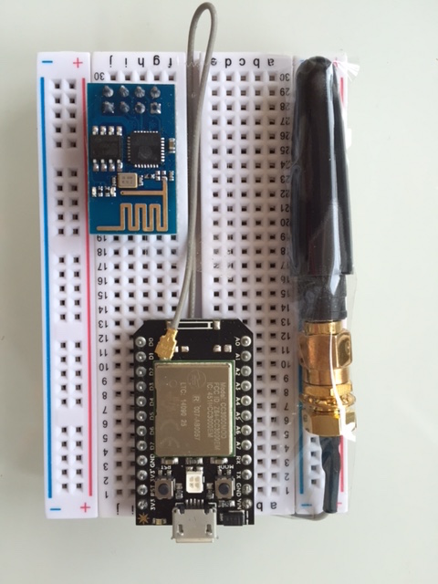

        gestern mal den ESP8266 mit MQTT getestet…na ja.
        Umgebung:
        • Olimex ESP8266 Dev
        • Firmware NodeMCU
        • MQTT Client mittels Lua https://github.com/dukov777/esp8266-evb-lua
        • Esplorer IDE (kein Schreibfehler)
        Ergebnis:
        • Ist viel umständlicher eine Entwicklungsumgebung aufzubauen.
        • Lua Programme sind wohl nicht so stabil…der 8266 hat sich immer wieder resettet.
        • Mir ging immer wieder der Speicher aus "Out of Memory"
        ==> Noch nicht ausgereift! Werde es mal weiter verfolgen.
        BTW, Spark Photon ist "on the way"

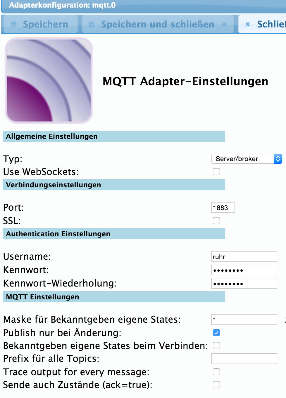

          Ich hatte schon eine (verschiedene Masken eingegeben, Effekt war aber der selbe).

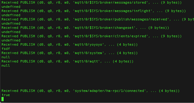

          Daraufhin habe ich die neue Version mal ausprobiert und es sieht folgendermassen aus:
          Subscription, dieses mal mit Mosquitto:
          Zuerst werden alle States brav übertragen. Danach kommt jedoch nur eine Message von "system/adapter/hm-rpc/1/connected" und diese zyklisch. Alle anderen Werte, welche sich laut "Ereignisse" ändern kommen anscheinend nicht an:
          (Ich habe ein paar Leerzeilen eingefügt, nachdem die Übertragung aller Werte durch ist)
          Wenn ich das recht verstehe müssten doch alle, sich ändernden Werte in meiner Subscription auftauchen ?

                  @vader722:
                  filename="Bildschirmfoto 2015-05-16 um 09.16.56.png" index="3">~~
                  filename="Bildschirmfoto 2015-05-16 um 09.19.07.png" index="1">~~
                  filename="Bildschirmfoto 2015-05-16 um 09.18.42.png" index="2">~~
                  @StefSign
                  ` > MQTT.fx sieht nett aus, aber probier doch mal Mosquitto. Interessant ist der letzte Teil von http://nthn.me/posts/2012/mqtt.html.
                  Welchen Vorteil hat ioBroker als MQTT Broker? `
                  Du hast den Zugriff auf die ioBroker Objekte/Ereignisse. Wenn ioBroker Client wäre, müsstest Du erstmal die Stati auf den Mosquitto Server pushen..so geht das aus ioBroker heraus.
                  Gruss Marco `

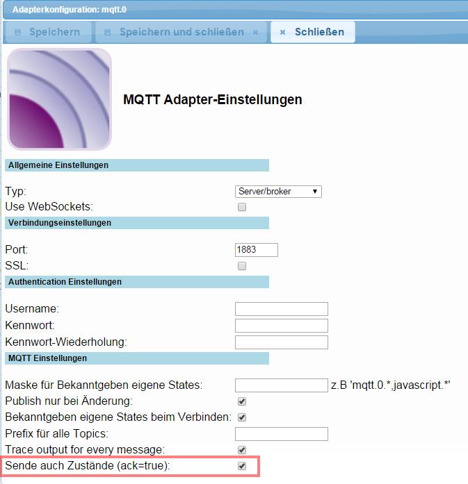

                  Mach bitte Flag AN. Dann wirst du auch Zustände und nicht nur Befehle bekommen.

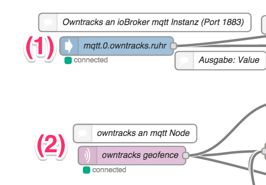

                    1.) mqtt- Adapter schreibt in eine ioBroker Variable (mqtt.0.owntracks. …)
                    2.) Node-red mqtt Node liefert ebenfalls nur noch Dezimalzahlen
                    Komisch ist, dass es sowohl Node-red, als auch den mqtt-Adapter betrifft.
                    Daher würde ich technisch den Fehler eher bei der iOS App Owntracks sehen.
                    Komisch ist aber auch der zeitliche Zusammenhang mit der mqtt-Adapter Version und an der iOS App habe ich nichts geändert.

                          • stimmt: Owntracks iOS App als MQTT Client. Seit einiger Zeit erfolgreich in Betrieb (bis zum 13.05.).
                          • Du hast node-red als Broker/Server auf dem port 1883
                          -> ich nutze eineNode-red mqtt Input Node auf Port 1883 (dürfte dann der Server sein)
                          • Und parallel dazu mqtt-ioBroker-Adapter als Server auf einem Anderem port?
                          -> und hier wird es kurios. der mqtt Adapter ist ebenfalls aktiv auf Port 1883, was ja nicht sein kann.
                          dazu unten mehr.
                          Ursprünglich hatte ich den mqtt Adapter aus ioBroker genutzt und als Trigger die Änderungen in Node-red verarbeitet.
                          Das hat wunderbar funktioniert. Der ganze Flow hing an der ioBroker EIngangs-Node. Den Node-red mqtt Input hatte ich davor versucht, das funktionierte nicht.
                          Dann habe ichspäter noch einmal den mqtt Input aus Node red funktioniert.
                          Auch auf Port 1883 (localhost), was sich eigentlich mit dem, noch aktiven, mqtt Adapter beissen müsste.
                          Da wurde der mqtt Node direkt grün (connection). So lief es dann einige Tag, bis nur noch die Zahlen kamen.
                          Wenn ich in der Konstellation den mqtt Adapter aus ioBroker stoppe, wird der mqtt Node aus Node-red rot (Disconnected).
                            das wars ! Danke Dir. Das Flag hatte ich irgendwie völlig ignoriert :oops:

                                    Die Dezimalzahlen sehe ich in Node-red in folgender Konstellation:
                                    • ioBroker Input mit Topic mqtt.0.owntracks.ruhr, Payload = Value.
                                    • Verbunden mit einem Debug Node.
                                    In dem Moment, bei dem ich in Owntracks auf "Publish Now" drücke, kommt im Debug Node die Zahlenkolonne an.
                                    Warum mit einem alten Timestamp?
                                    In Historie von mqtt.0.owntracks.ruhr sehe ich die Dezimalzahlen ebenfalls als aktuellen Eintrag.
