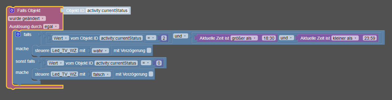

    Hallo Zusammen
    Habe mal eine frage:
    Ich habe einen Blockly wenn der TV angeht schaltet sich zur bestimmte zeit der LED streifen an.
    Leider funktioniert das noch nicht nach meinen Geschmack.
    Und zwar schaltet sich der LED streifen auch ohne Probleme wen ich den TV um diese Zeit einschaltet, aber wen der TV vorher eingeschaltet wird(vor dieser Zeit) schaltet sich der LED Streifen nicht automatisch an. Könnt ihr mir dabei helfen das der LED Streifen, auch wen der TV schon an ist, zur dieser zeit einschaltet?

      @locito09 Was ist denn "activity:currentStatus"?
      Hier ist ja kein Trigger auf eine Zeit.
      Wenn du möchtest, dass der LED Streifen zu einer bestimmten Zeit angeht, dann musst du einen Trigger zu dieser Zeit haben und prüfen, ob der TV an ist.
      L 1 Antwort Letzte Antwort

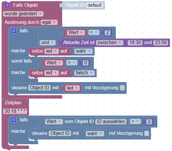

        @locito09 sagte: wen der TV schon an ist, zur dieser zeit einschaltet?
        Trigger um 18:30 Uhr und Abfrage TV.
        Wert:
        L 2 Antworten Letzte Antwort

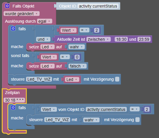

            Danke für die schnelle Antwort, werde das Blockly testen.
            Ja genau, bis jetzt hat sich der LED Streifen nur dann eingeschaltet wen der TV, genau in dieser Zeitspanne 18:30 - 23:59 eingeschaltet wurde.
            Ich möchte aber das der LED Streifen sich auch einschaltet wen der TV schon an ist (vor der Zeitspanne 18:30 - 23:59) und danach ab 18:30 soll der LED Streifen automatisch eingeschaltet werden obwohl der TV schon an ist.
            es soll geprüft werden TV an zeit ab 18:30 = LED an, auch wen der TV schon an ist (activity:currentStatus 2)
            Habe nun dein Blockly nachgebaut, muss am Abend mal testen

              Hallo Paul
              Es hat nicht funktioniert, der TV war vor 18:30 an, aber der LED ging nicht an ab 18:30. Was ist falsch?
              • L locito09
                Hallo Paul

                @locito09 D. h. currentStatus hat gerade den Wert 2?
                Zeitzone geprüft?

                  @lessthanmore
                  Ja status ist auf 2, und Zeitzone sollte stimmen, die Zeit im LOG stimmt
                  L paul53P 2 Antworten Letzte Antwort

                    @locito09 Wie ist denn der Datenpunkt für currentStatus definiert? Sicher dass es als Zahl definiert ist?

                      @lessthanmore
                      ja, es ging ja vorher , nur das die LED nicht einschaltete wen vorher der TV an war, bei einen erneuten einschalten von TV um die festgelegte zeit, schaltet sich auch die LED an

                        @locito09 Versuch doch einfach mal nur die LED unabhängig vom TV einzuschalten mit dem Zeittrigger. Also ohne die Abfrage, ob currentStatus = 2 ist.
                        Funktioniert das?

                          @locito09 sagte: die Zeit im LOG stimmt
                          Die stammt vom Browser, nicht von ioBroker. Test ioBroker-Zeit:

                            Hat sich erledigt, ich habe den Netzwerk geändert und vergessen die IP- der Harmony anzupassen, status 2 war nich vorhanden, vielen dank für das Blockly
                            Eine frage habe ich noch, falls ich nach dem einschalten der LED noch Farbe oder Helligkeit schalten möchte wo genau füge ich das beim Blockly?
