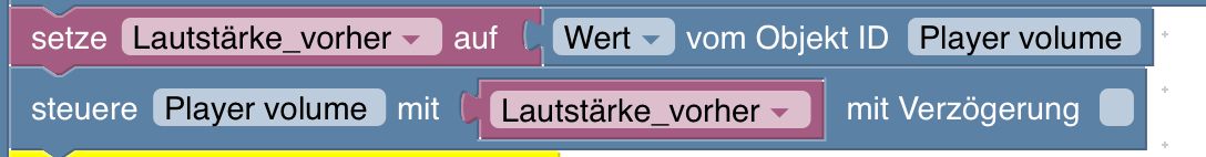

          Wäre das so richtig?

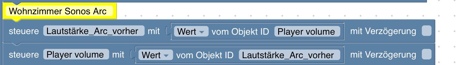

            Die Variable "Lautstärke_Arc_vorher" wird korrekt beschrieben mit dem Wert aus "Player volume", aber "Player volume" danach nicht mit dem Wert aus "Lautstärke_Arc-vorher"
            Warum?
            PS: Ich habe die beiden Zeilen nur untereinander kopiert, damit ich den Screenshot besser machen kann. Dazwischen wird die Lautstärke eigentlich erhöht durch eine Sparachansage.
