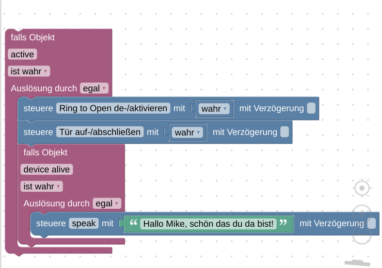

    Hallo liebe Community,
    bin absoluter Anfänger bzgl. Iobroker. Meine Frage bezieht sich auf folgendes:
    Trigger (1): Handy loggt sich ins WLAN ein. Daraufhin öffnet Nuki Opener und Nuki Smartlock. KLAPPT! Wenn der Ikea Bewegungsmelder mich im Flur erkennt, begrüßt mich Alexa mit einer Nachricht. KLAPPT! ABER... Der Bewegungsmelder löst jedesmal die Begrüßung aus, sobald sich was bewegt. DAS SOLL ER NICHT. Nur einmal, je nach Trigger 1.
    Hoffe ich habe mich einigermaßen verständlich ausgedrückt🙈
    Anbei das Skript als Screenshot!

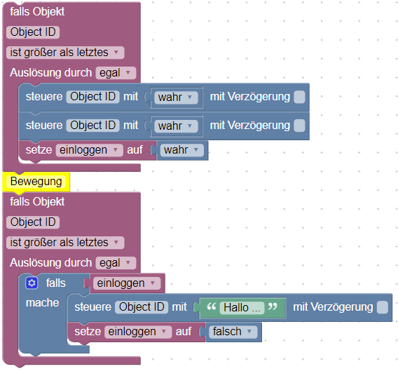

      @mike-karkowsky sagte: Nur einmal, je nach Trigger 1.
      Keine Trigger innerhalb von Triggern verwenden!
      Vorschlag:
      Mike179M 2 Antworten Letzte Antwort
        Vorschlag:
        Mike179M Offline
        Mike179M Offline
        Mike179
        Vielen lieben Dank! Probiere ich aus! Danke für den Tipp!!!

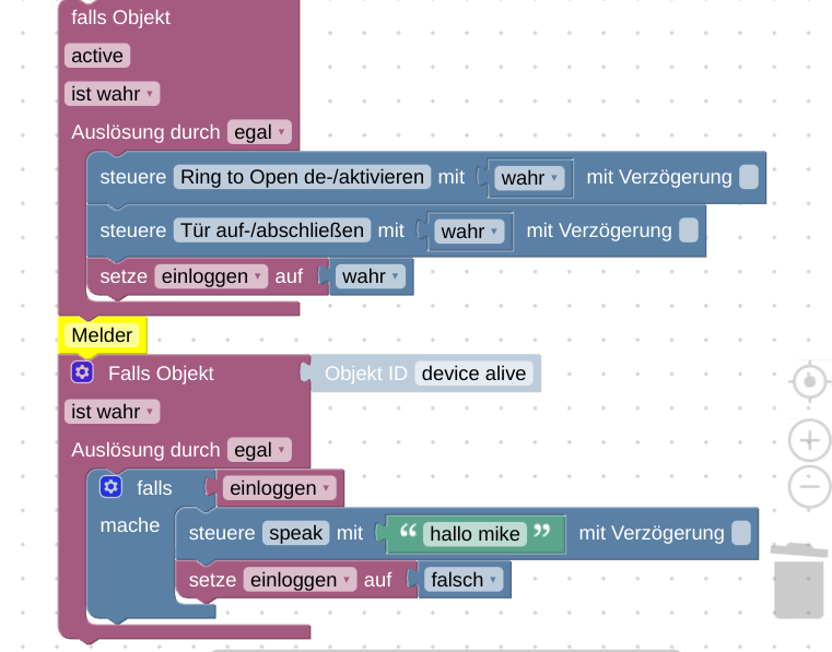

          Musste 2 Sachen auf wahr ändern. Jetzt geht es. Tausend Dank!Screenshot 2021-08-22 16.58.25.png
