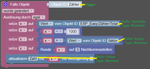

    Guten tag Ihr Lieben.
    Ich habe da mal eine Blockly/Datenpunkt Frage:
    Ich errechne mit einem Blockly Script einen kWh Wert.
    (Impulse pro kWh, Offset, etc..)

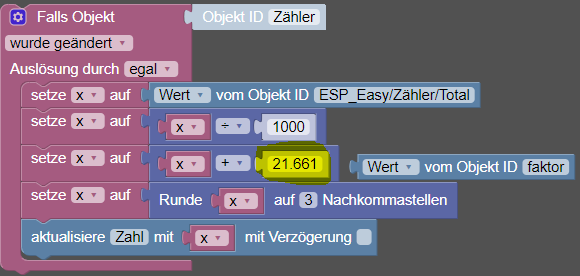

    Wenn ich in Blockly diese Konstellation benutze, geht es!
    Dort gebe ich den Offset Wert im Script direkt ein.

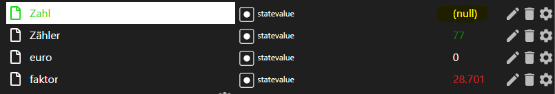

    Wenn ich diesen Offset allerdings von "außen" eintragen möchte, dachte ich an das hier an der gleichen Stelle:
    Die Datenpunkte sehen so aus:
    Wenn ich die Blockly Aufgabe mit "außen" einstellbare Funktion betreibe, sieht man in dem Datenpunkt Bild, das dass Ergebnis mit (null) deklariert wird.
    Ohne diese Änderung bekomme ich einen echten Wert, also das was ich möchte.
    Wie verändere ich den Datenpunkt "faktor", damit dieser vom Blockly Script anerkannt wird?!

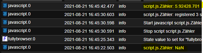

        Oke gute Idee:
        Nach dem Runden auf 3 Nachkommastellen ist das Ergebnis NaN
        Davor ist es eine echte Dezimalzahl.
        Was geschieht da?
        • D Dices
          Oke gute Idee:
          Was geschieht da?
          @dices sagte: Davor ist es eine echte Dezimalzahl.
          Mit 2 Punkten? Das ist eine String-Verkettung von 5.924 + "28.701". Wandle mal den "Wert von faktor" nach Zahl.

            Die Funktion:
            Wo X auf den Wert + den Anderen Wert gesetzt wird mit diesem "+" ist das auch als Addition gemeint oder nur als "Füge zusammen?!"

              @dices sagte: ist das auch als Addition gemeint oder nur als "Füge zusammen?!"
              Wenn ein Wert vom Typ "string" ist, erfolgt bei + immer eine String-Verkettung.
