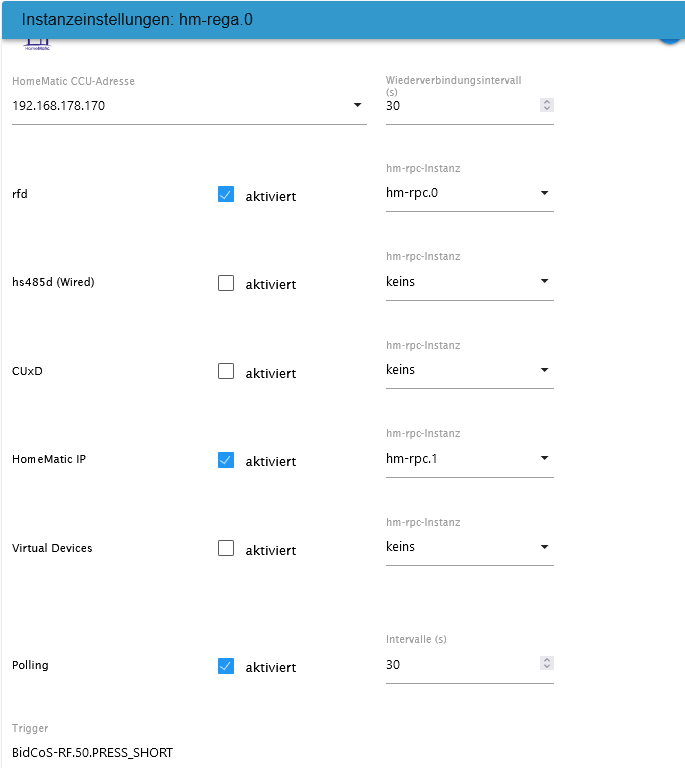

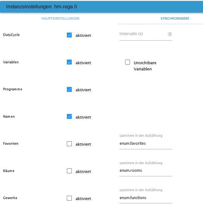

    Einstellungen der rega Instanz:

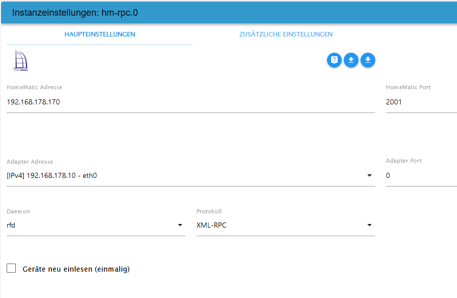

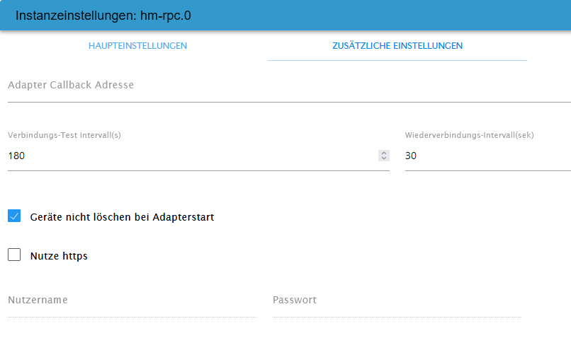

    Einstellungen der betreffenden hm-rpc.0 Instanz:
    (Mit dem BIN-RPC Protokoll bleibt der Adapter gelb, mit dem XML-RPC Protokoll funktionierte es vorher tadellos)
