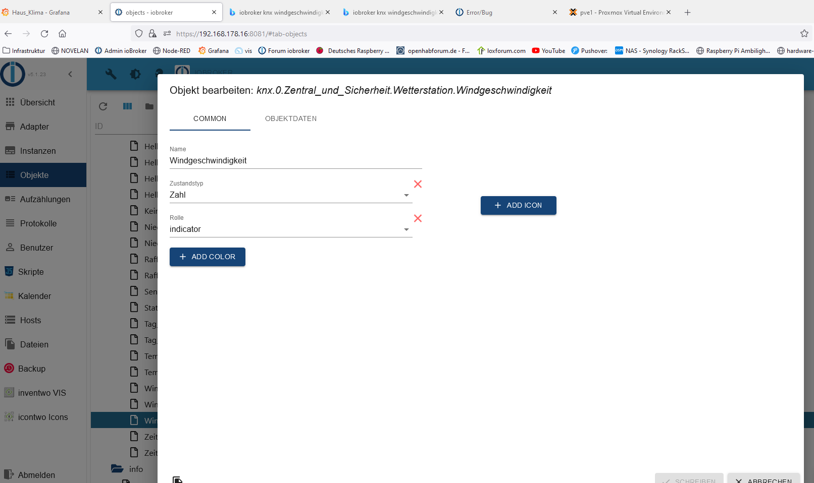

        @glasfaser {
        "_id": "knx.0.Zentral_und_Sicherheit.Wetterstation.Windgeschwindigkeit",
        "type": "state",
        "common": {
        "name": "Windgeschwindigkeit",
        "type": "number",
        "role": "indicator",
        "read": true,
        "write": true,
        "custom": {
        "influxdb.0": {
        "enabled": true,
        "changesOnly": false,
        "debounce": "1000",
        "retention": "31536000",
        "changesRelogInterval": "10",
        "changesMinDelta": 0,
        "storageType": "",
        "aliasId": ""
        "native": {
        "dpt": "DPT9.000",
        "address": "0/0/22",
        "addressRefId": "P-04FD-0_GA-117",
        "statusGARefId": "",
        "actGARefId": "",
        "update": true,
        "objRef": "O-123_R-170",
        "devName": "M-0083_A-008B-28-0ED3",
        "devInst": "P-04FD-0_DI-117",
        "objectSize": ""
        "acl": {
        "object": 1636,
        "state": 1636,
        "file": 1636,
        "owner": "system.user.admin",
        "from": "system.adapter.admin.1",
        "user": "system.user.admin",
        "ts": 1629320141081
        Habe es auf die 22 geändert. Hast recht aber immer noch auf 0?

          @marcel-drzal sagte in KNX Windgeschwindigkeit wirt mit 0 angezeit.:
          "address": "0/0/22"
          hast du das im Datenpunkt vom ioBroker geändert , das bringt doch nichts .
          Du mußt es schon auf der KNX Seite in deiner Programmierung neu verknüpfen /ändern .
          Kann ich die DP einfach löschen und noch mal neu übermitteln?
          Ja und dann die KNXPROJ Datei neu einspielen

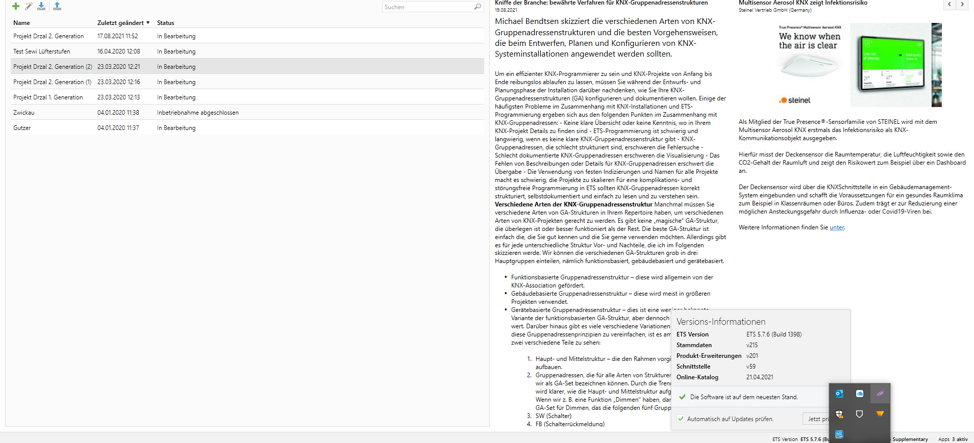

            @glasfaser beim Import habe ich ein Problem,
            Fehler: Projectimport mit dieser ETS-Version noch nicht möglich.
            was kann ich mach? ETS Vwersion 5.7.6

              @marcel-drzal ETS 5.7.5 installieren und damit das Projekt exportieren. 5.7.6 wird noch nicht unterstützt.

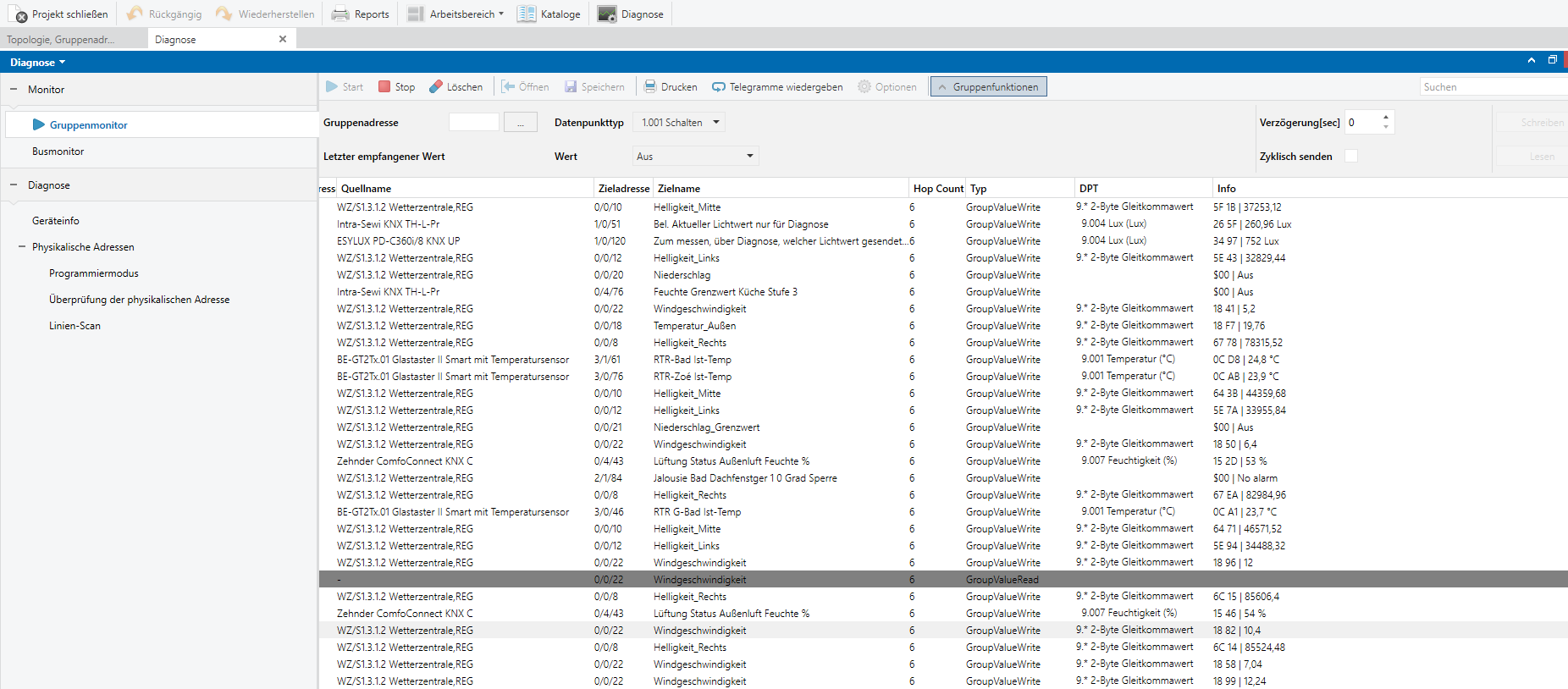

                  @marcel-drzal Im Gruppenmonitor wird die Windgeschwindigkeit korrekt angezeigt und aktualisiert?
                  Dann einfach die ETS 5.7.5 installieren, Projekt damit exportieren und im ioBroker importieren. Deswegen mache ich zurzeit das Update auf 5.7.6 noch nicht bzw. muss immer wieder runtergehen wenn ich ein Projekt für ioBroker exportieren muss.
                  Bei dir kommt 0 an, weil die Gruppenadresse wohl nicht richtig übermittelt wurde.

                    @lessthanmore Ja, im Gruppenmonitor 0/0/22 steht der richtige Wert.
