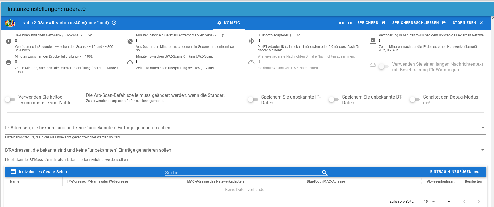

    seit dem Update auf den JS-Controller 3.3.15 und Admin 5.1.23 kann ich in meiner Radar-Instanz (Adapter v2.0.1) keine Einstellungen mehr vornehmen.
    Meine hinterlegten Geräte werden auch nicht mehr angezeigt.
    Die Abwesenheitserkennung über die Radar-Instanz funktioniert aber noch einwandfrei.
    Screenshot Konfig Prod
    In meiner Testumgebung (Klon der Prod) habe ich den Adapter komplett deinstalliert und neu installiert.
    Da sieht das Menü aber ganz anders aus, obwohl beide Adapter die gleiche Version haben:
    Kennt jemand das Problem und kann helfen?

      Updaten auf 2.0.3

        @malleralle hier hört der Changelog bei Version 2.0.1 auf

                @malleralle @Thomas-Braun ah perfekt. vielen dank.
                jetzt läuft der adapter auch bei mir wieder korrekt
