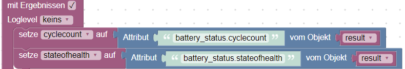

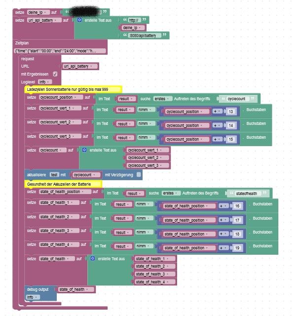

    So ich habe mich heute mal ran gemacht und ein Blockly geschrieben (als Anfänger) um die Original Ladezyklen der Sonnenbatterie SB 10 auszulesen (da es ja hier seit Anfang an hapert und bei einigen die Ladezyklen nicht richtig gezählt werden). Ebenso habe ich den Zustand der Akkuzellen aus der Batterie Api ausgelesen und dies kann dann in eigene Datenpunkte gespeichert werden.
    Warum habe ich das gemacht, dies hat mir jemand externer als Flows in Node Red geschrieben, aber es werden nur diese beiden ausgelesen somit könnte ich mir den Adapter für Node Red ganz sparen.
    Das Script funktioniert soweit, das einzige was ich noch nicht weiß wie ich das lösen kann ist
    1. bei den Ladezyklen wenn die über 1000 gehen
    2. bei dem Zustand wenn er von 99.0 auf 100 wechselt.
    Ich hoffe hier können mir die Cracks @paul53 unter euch helfen und vielleicht auch das Script noch zu optimieren.
    Als erstes müßtet ihr eure IP Adresse der Batterie eingeben, alles andere wird an die URl rangehängt. Der Abruf des Scripts wird alle Stunde ausgeführt.
    Hier mal als Code:

    Vielleicht ist das Script für den ein oder anderen interessant. Würde mich über regen Austausch freuen
    Man braucht ja noch die original Daten, hätte ich fast vergessen.
    {"alarms":{"communicationerror":0,"highestoperationtemperature":0,"initializeerror":0,"lowestoperationtemperature":0,"lowvoltage":0,"mixedbmsmodules":0,"modulecorrupted":0,"overchargecurrent":0,"overdischarge":0,"overdischargecurrent":0,"oversystemchargecurrentlimit":0,"oversystemdischargecurrentlimit":0,"overtemperaturecharge":0,"overtemperaturedischarge":0,"overvoltage":0,"undertemperaturecharge":0,"undertemperaturedischarge":0,"wrongbmstype":0},"battery_status":{"balancechargerequest":"0","chargecurrentlimit":"6.200","cyclecount":"194","dischargecurrentlimit":"19.000","fullchargecapacity":"48.338","maximumcelltemperature":"27.05","maximumcellvoltage":"3.430","maximumcellvoltagenum":"0","maximummodulecurrent":"-0.070","maximummoduledcvoltage":"109.264","maximummoduletemperature":"-273.15","minimumcelltemperature":"21.05","minimumcellvoltage":"3.377","minimumcellvoltagenum":"0","minimummodulecurrent":"-0.070","minimummoduledcvoltage":"108.664","minimummoduletemperature":"-273.15","relativestateofcharge":"100.0","remainingcapacity":"47.854","stateofhealth":"99.0","systemalarm":"0","systemcurrent":"0.000","systemdcvoltage":"217.928","systemstatus":"49","systemtime":"0","systemwarning":"0"},"battery_status_units":{"balancechargerequest":"","chargecurrentlimit":"A","cyclecount":"count","dischargecurrentlimit":"A","fullchargecapacity":"Ah","maximumcelltemperature":"C","maximumcellvoltage":"V","maximumcellvoltagenum":"","maximummodulecurrent":"A","maximummoduledcvoltage":"V","maximummoduletemperature":"C","minimumcelltemperature":"C","minimumcellvoltage":"V","minimumcellvoltagenum":"","minimummodulecurrent":"A","minimummoduledcvoltage":"V","minimummoduletemperature":"C","relativestateofcharge":"%","remainingcapacity":"Ah","stateofhealth":"%","systemalarm":"","systemcurrent":"A","systemdcvoltage":"V","systemstatus":"","systemtime":"sec","systemwarning":""},"system_status":{"savedatacompleteflag":1,"systemalarmstatus":0,"systempoweroffready":1,"systemready":1,"systemwarningstatus":0},"warnings":{"communicationerror":0,"fullchargerequestformaintenance":0,"loginfailure":0,"mixedbmsmodules":0,"modulecorrupted":0,"notallserialnumbersread":0,"overchargecurrent":0,"overdischarge":0,"overdischargecurrent":0,"overtemperaturebalancer":0,"overtemperaturecharge":0,"overtemperaturedischarge":0,"overtemperaturepcb":0,"overvoltage":0,"undercurrent":0,"undertemperaturecharge":0,"undertemperaturedischarge":0,"undervoltage":0,"wrongbmstype":0,"wrongserialnumberformat":0}}
    • B babl
      Hier mal als Code:

                                                                      <block type="text_join" id="QQZ#m}b9/BcA*S;R{v*w">
      @babl sagte: helfen und vielleicht auch das Script noch zu optimieren.
      B 1 Antwort Letzte Antwort
        B Offline
        B Offline
        babl
        @paul53 ich habs doch gewußt daß da was kommt,
        kannst du mir das auch bitte erklären, was du hier genau machst?
        • B babl
          @babl sagte: erklären, was du hier genau machst?
          Die Daten liegen als JSON (stringified object) vor. Mit dem Block "Attribut" wird gezielt auf ein Attribut des Objekts zugegriffen.
          Schau mal die Daten im JSON-Viewer an.
            B Offline
            B Offline
            babl
            schrieb am zuletzt editiert von babl
            @paul53 ok, cool heißt das dann ich kann mir die ganzen auslesesachen im blockly sparen, und nur daß mit den attributen so machen und daß dann an die datenpunkte übergeben, das wäre ja zu schön um wahr zu sein.
            Dann wäre das Problem mit den Ziffern von 99% auf 100% ja auch gleich bereinigt👏
            • B babl
              @babl sagte: das wäre ja zu schön um wahr zu sein.
              Es ist wahr.
