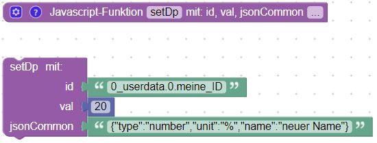

      @erwini
      Dafür benötigt man eine Javascript-Funktion setDp(id, val, jsonCommon) mit folgendem Inhalt:
      if(existsState(id)) setState(id, val, true);
      else createState(id, val, JSON.parse(jsonCommon));
      Beispiel:
      E 1 Antwort Letzte Antwort
        @erwini
        Beispiel:

        erwini
        Sieht plausibel aus. Wo schreibe ich die Javascript-Funktion hin ? Extra Datei in ... oder irgendwo anders?

          erwini
          @erwini
          Glaub, habs gefunden .. in den 3 Punkten

            erwini
            Funktioniert. Besten Dank !!
