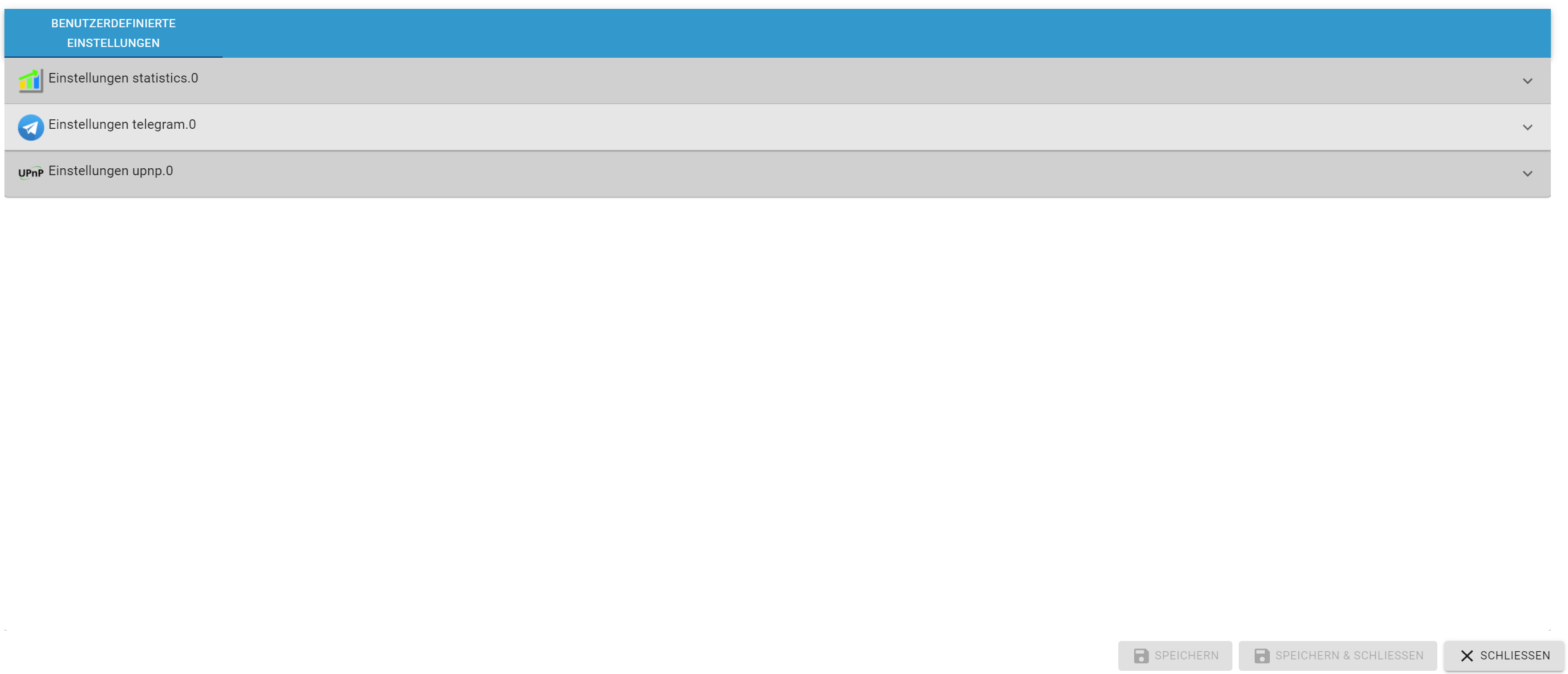

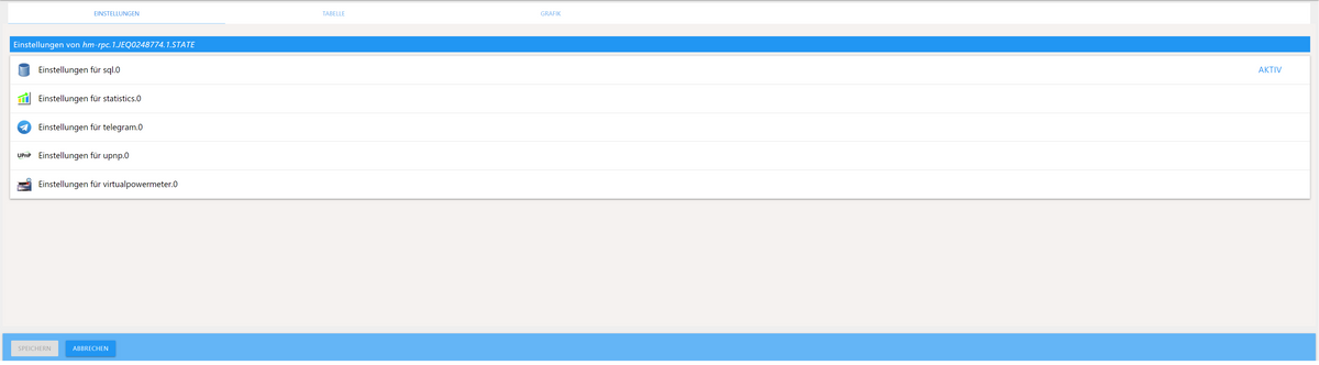

    ich dachte ich frage hier erst einmal nach, ob jemand auch das Problem hat.
    Ich hab gestern auf Admin 5.1.23 geupdatet und auch den js-controler auf 3.3.15 hoch gesetzt.
    Soweit so gut und so weit so schick und ungewohnt.
    Okay.
    Wenn ich nun unter den Objekten einen Datenpunkt mit dem "Schraubenschlüssel"-Auswähle um ergänzende Einstellungen zu tätigen, fehlen mir dort die Bereiche für den "Sql"-Adapter.
    Zum Glück kann man ja auf den alten Admin zurückstellen.
    Neuer Dialog:
    Alter Dialog:
    Wie man sieht fehlen auch die Einstellungen zum Powermeter.
    Hat jemand ggf. ähnliche Probleme?
    Bzw. eine Idee wie man es behebt?
    BB

      @bluebook
      Zumindest bei Powermeter ist das bekannt. Siehe Release Notes zum Admin.
