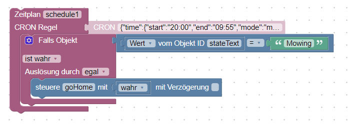

    Hallo Zusammen,
    bin noch neu was Blockly Skripte angeht.
    Eine Frage zu einem Skript das ich gebaut habe.
    Ich möchte zwischen 20:00 und 09:55 Uhr prüfen ob der Mäher im Status auf "Mowing" steht
    und wenn ja das goHome Kommando geben:
    Ist das so richtig oder habe ich mich da vertan? Geht mir vor allem auch um das
    "Falls Objekt ist wahr", kann das so funktionieren?
    Danke und Gruß,
    Claus

      @claus1985-0 sagte: Ich möchte zwischen 20:00 und 09:55 Uhr prüfen ob der Mäher im Status auf "Mowing" steht
      Immer wieder? Genügt nicht um 20:00 Uhr?
      @claus1985-0 sagte in Trigger zu bestimmter Uhrzeit:
      Das ist ein Trigger-Block, der nicht in einem Trigger (Zeitplan) verwendet werden darf. Nimm den blauen falls-Block aus "Logik".

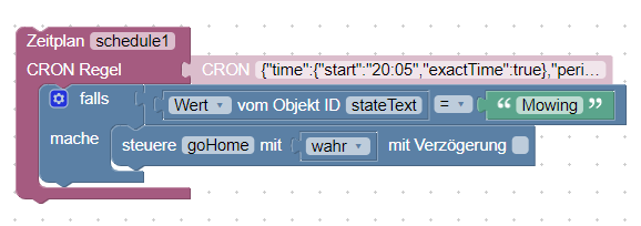

        @paul53 danke für die schnelle Antwort und die Hinweise!
        Ergibt Sinn, hätte ich auch selbst drauf kommen können :-)
        Hab es nun umgebaut:
