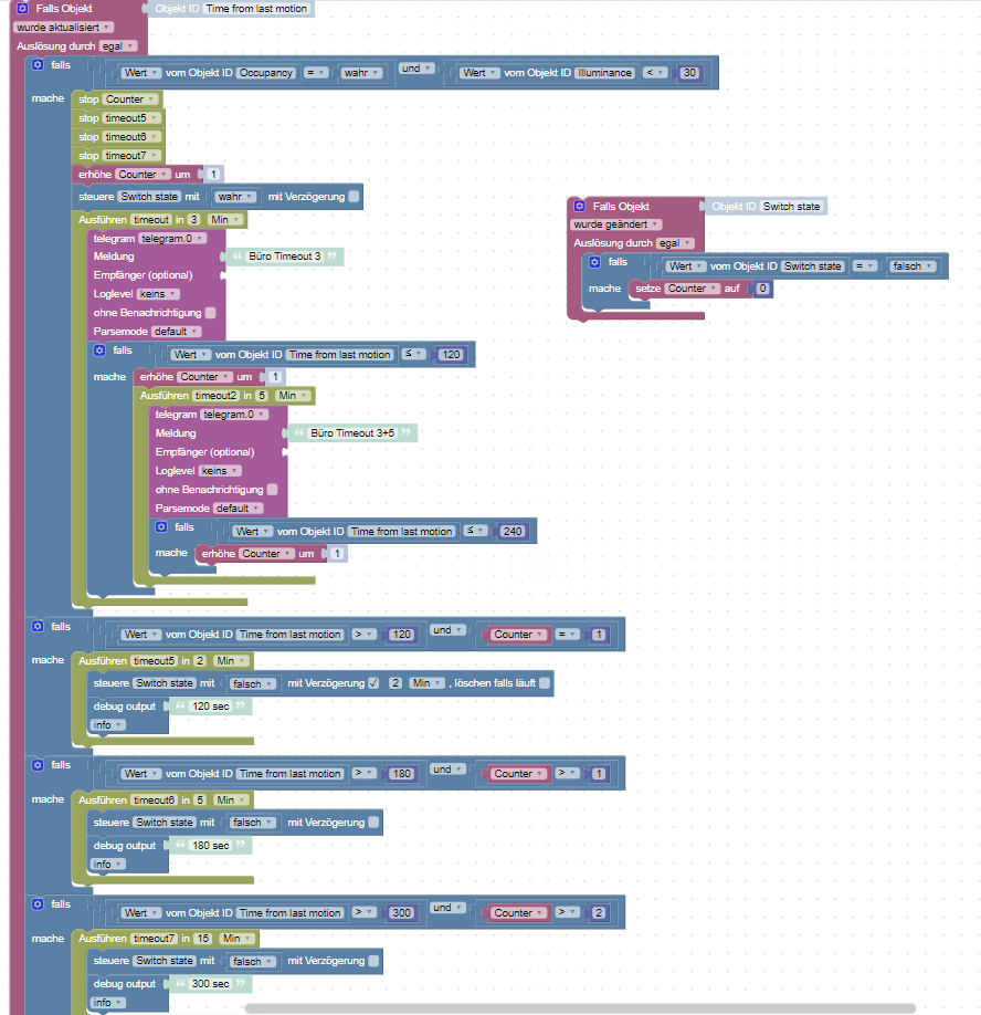

    hat jemand von euch den gleichen UseCase oder sogar ein Script dazu gebaut?
    Ich hab einen Xiaomi Bewegungssensor, der dauerhaft die Bewegung checkt und ab der Bewegung erst wieder nach 60 oder 90 Sekunden (warum eigentlich? Spart doch kaum Energie)
    Wenn ich einen Raum nur kurz betrete, darf das Licht schnell wieder ausgehen.
    Wenn ich etwas länger im Raum bin (5 min), darf es länger an bleiben.
    Wenn ich dauerhaft im Raum bin (1h) darf es sehr lange ohne Bewegung an bleiben.
    Ich habe es versucht mit Countern, die zurückgesetzt werden sobald das Licht aus geht. Je nach Höhe des Counters wird die Lichtdauer geschaltet. Aber das funktioniert alles nicht so Recht. Jetzt z.B. geht es oft direkt wieder aus, weil angeblich die Helligkeit zu hoch wäre.. sogar wenn ich diese Bedingung deaktiviere.

          Das ist das Badewannenprinzip. Schau mal hier
          https://forum.iobroker.net/topic/4282/vorlage-blockly-anwesenheitserkennung-nach-badewannen-prinzip
          Grüße Brati

            maxpd
            @brati Haha geil danke. Nie von gehört, aber das ähnelt ein bisschen meiner Denkweise :D
