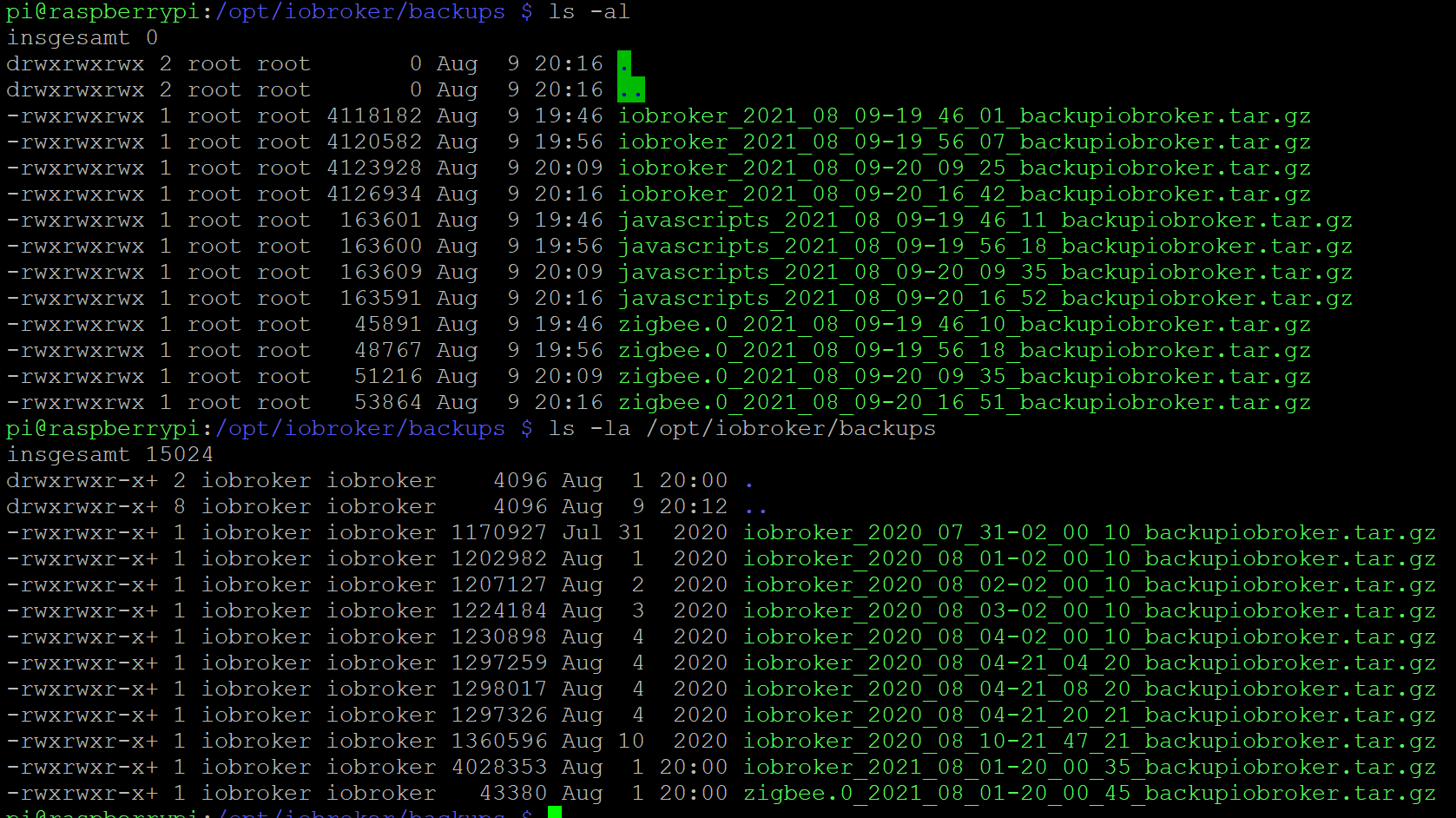

        Was mich jetzt total verwirrt. Wenn ich die obigen Rechte Kommandos absetze und in das Verzeichnis wechsle und ls -al mache zeigt er mir an dass alles root gehört, wenn ich das Verzeichnis explizit angebe gehört alles ioBroker
        Martin Schlender Thomas Braun 2 Replies Last reply Reply Quote 0

                                Ich schaffe es jetzt nicht mehr das andere Verzeichnis anzuzeigen, von oben aus dem Screenshot das offenbar alte Dateien von 2020 enthält und dem iobroker gehört:
                                pi@raspberrypi:/opt/iobroker/backups $ ls -al
                                insgesamt 4
                                drwxrwxrwx  2 root     root           0 Aug  9 20:46 .
                                drwxrwxr-x+ 8 iobroker iobroker    4096 Aug  9 20:12 ..
                                -rwxrwxrwx  1 root     root     4129342 Aug  9 20:46 iobroker_2021_08_09-20_46_48_backupiobroker.tar.gz
                                -rwxrwxrwx  1 root     root      163594 Aug  9 20:46 javascripts_2021_08_09-20_46_59_backupiobroker.tar.gz
                                -rwxrwxrwx  1 root     root       56495 Aug  9 20:46 zigbee.0_2021_08_09-20_46_58_backupiobroker.tar.gz
                                pi@raspberrypi:/opt/iobroker/backups $ cd /
                                pi@raspberrypi:/ $ ls -al /opt/iobroker/backups/
                                insgesamt 4
                                Martin Schlender 1 Reply Last reply Reply Quote 0

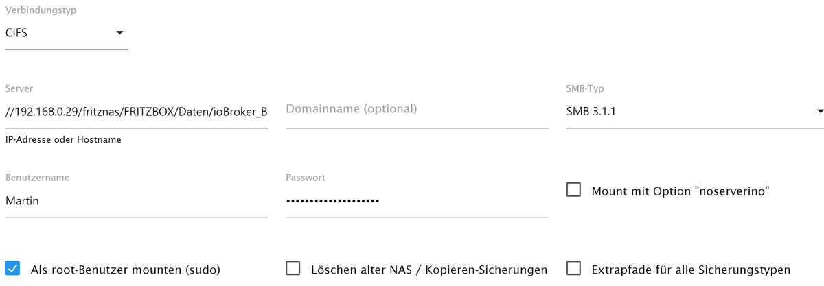

                                  //192.168.0.29/fritznas/FRITZBOX/Daten/ioBroker_Backup/sharename/backupDir on /opt/iobroker/backups type cifs (rw,relatime,vers=3.1.1,cache=strict,username=Martin,uid=0,noforceuid,gid=0,noforcegid,addr=192.168.0.29,file_mode=0777,dir_mode=0777,soft,nounix,serverino,mapposix,rsize=65536,wsize=65536,bsize=1048576,echo_interval=60,actimeo=1)
                                  es wird mein Fritzbox USB Stick auf /opt/iobroker/backups gemounted.
                                  Dieser wird natürlich per root verbunden (wie in der Config ausgewählt).
                                  Dieser Mount scheint den anderen zu überschreiben (den lokalen).
                                  Das scheint mir ein Problem zu sein, wenn man CIFS und Dropbox gleichzeitig nutzt - könnte das sein?
                                  • Martin Schlender
                                    Martin Schlender @Martin Schlender last edited by

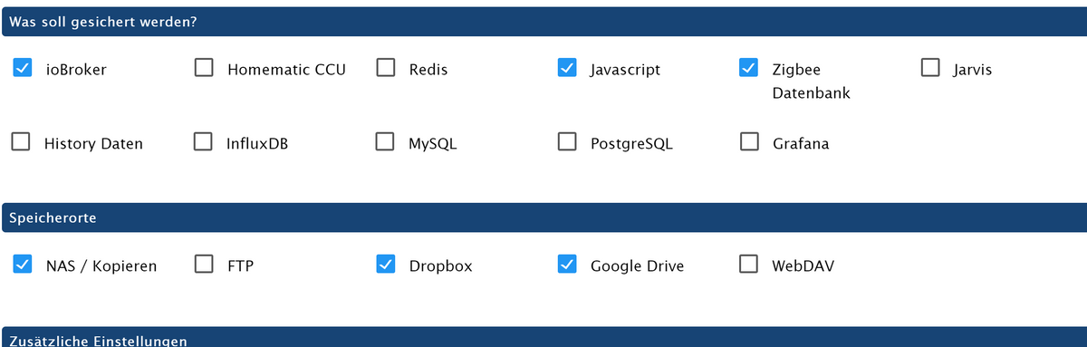

                                    Gelöst. Ich hab jetzt die lokale CIFS Sicherung ausgeschaltet und nutzte Dropbox und Google Drive redundant. Scheint ein Bug in der CIFS Sicherung zu sein. Der mounted mit demselben Namen und dann sichert er natürlich direkt dorthin und kann aber von dort aus nicht mehr auf die Dropbox kopieren (was bis zum 1.8. aber noch ging).

                                        @thomas-braun Nein - das ist eine Instanz und es waren halt NAS + Dropbox ausgewählt. Paßt eben leider nicht mehr...
