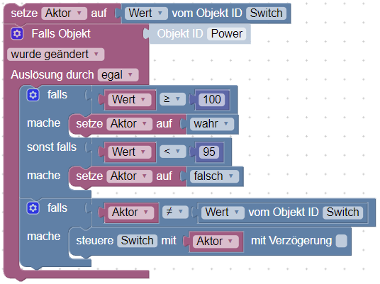

    Ich komme nicht auf die Lösung villeich könnt ihr mir auf die Sprünge helfen.
    Also ich möchte ein Gerät erst einschalten wenn der Soc Wert 100% hat und dieses soll sich bei weniger wie 95% wieder ausschalten, dann wieder erst bei 100% einschalten und so weiter.
    Vielen Dank im voraus.

      @tedesco1968 sagte: Gerät erst einschalten wenn der Soc Wert 100% hat und dieses soll sich bei weniger wie 95% wieder ausschalten
      Typischer 2-Punkt-Regler.
      Wert:

        Super vielen Dank
