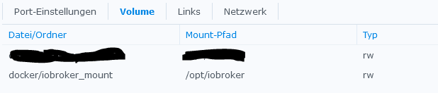

    seit vorgestern habe ich folgendes Problem:
    Meine erste Vis unter Jarvis läuft in einem Docker-Container auf einem QNAP-NAS ganz gut.
    Das Aktualisieren des Systems im Terminal unter /opt/iobroker kriege ich nicht zusammen.
    Jetzt habe ich gelesen, dass man dieses Verzeichnis im Container mounten soll auf ein separates Verzeichnis.
    Ein zweiter Container mit einer anderen IP und einem mount von /opt/iobroker auf share/Docker/iobroker-data war schnell installiert, aber auch dort klappt das Aktualisieren nicht.
    1. ist es normal, dass im Verzeichnis iobroker-data nochmal ein Verzeichnis iobroker-data angelegt wird?
      Müssen die update Befehle in dem Verzeichnis erfolgen, in dem auch die Datei iobroker liegt?
    2. Ich habe versucht, Teile des Objektbaumes von meiner ersten Jarvis Vis in die zweite Vis zu kopieren. Scheinbar habe ich aber den kompletten Baum kopiert und jetzt habe ich keinen Zugriff mehr auf diese ioBroker Installation.
      Fehler: ERR_CONNECTION_REFUSED.
      Der Container läuft.
      Kann man da noch etwas retten? Es ist zwar nicht so schlimm, da ich noch die erste ioBroker benutzen kann, aber interessieren würde mich schon, was da zu machen wäre.
    F 1 Antwort Letzte Antwort

                @hardl also, nutze ab sofort nicht mehr ssh zu deiner QNAP! In die Konsole der NAS(mit ssh) muss man im Normalfall garnicht, im Zusammenhang mit iobroker eigentlich nie, im Zusammenhang mit Containern auch nicht unbedingt. Lass es erstmal. Trotzdem, wo ist denn dieser Ordner iobroker-data in diesem Terminal genau, meinst du /share/Docker/iobroker-data? Falls ja, da musst du nicht hin, da gibt es nichts für dich zu tun!
                Scheinbar hast du noch keine Daten in diesem neuen Container, da du ja /opt/iobroker zu deinem NAS Ordner gemountet hattest.
                • was passiert wenn du iobroker aufrufst? Also ip_des_brokers:8081 im Browser eingibst?
