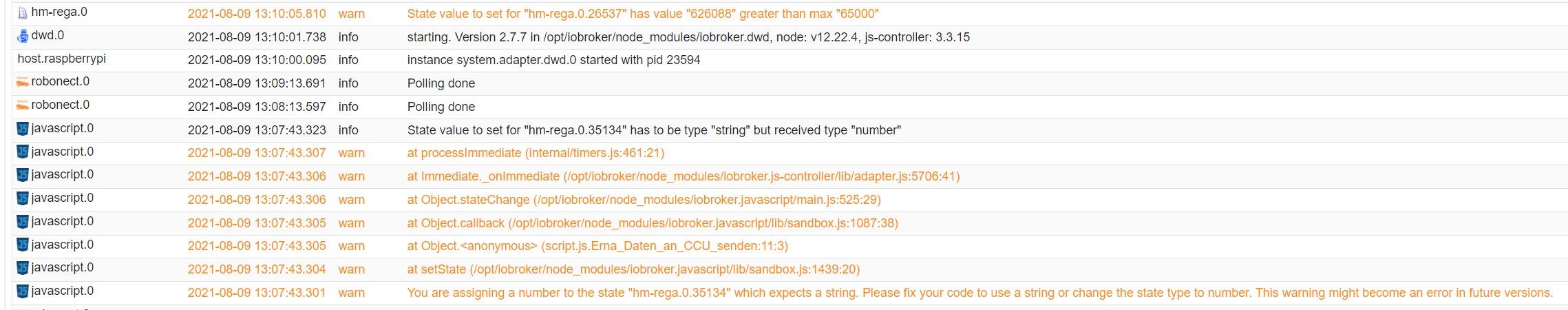

    ich habe seit dem Update von den Adaptern hm-rega 3.0.29 und javascript 5.2.8 im Log immer wieder Fehlermeldungen:
    Kann mir hier jemand weiter helfen oder hat einen Tipp geben?

    Wie sehen die Objektdaten von "hm-rega.0.35134" aus und wie das Script "Erna_Daten_an_CCU_senden"?
    Bitte in Code tags posten!!

                javascript.0
                2021-08-11 11:47:26.284	warn	at processImmediate (internal/timers.js:461:21)
                javascript.0
                2021-08-11 11:47:26.284	warn	at Immediate._onImmediate (/opt/iobroker/node_modules/iobroker.js-controller/lib/adapter.js:5706:41)
                javascript.0
                2021-08-11 11:47:26.283	warn	at Object.stateChange (/opt/iobroker/node_modules/iobroker.javascript/main.js:525:29)
                javascript.0
                2021-08-11 11:47:26.283	warn	at Object.callback (/opt/iobroker/node_modules/iobroker.javascript/lib/sandbox.js:1087:38)
                javascript.0
                2021-08-11 11:47:26.282	warn	at Object.<anonymous> (script.js.Erna_Daten_an_CCU_senden:11:3)
                javascript.0
                2021-08-11 11:47:26.281	warn	at setState (/opt/iobroker/node_modules/iobroker.javascript/lib/sandbox.js:1439:20)
                javascript.0
                2021-08-11 11:47:26.277	warn	You are assigning a number to the state "hm-rega.0.35134" which expects a string. Please fix your code to use a string or change the state type to number. This warning might become an error in future versions.

                    javascript.0
                    javascript.0
                    javascript.0
                    javascript.0
                    javascript.0
                    javascript.0
                    javascript.0
                    cashC Offline
                    cashC Offline
                    cash
                    @fischerict said in Fehler nach Update javascript und hm-rega:
                    Dieser State ist ein String den Du mit einer Zahl befüllst.
                    Entweder Du füllst ihn mit einem String oder Du änderst den State in number.

                      F Offline
                      F Offline
                      FischerICT
                      @cash Servus und danke für die Hilfe. Ich habe das in "number" geändert und die Fehler waren weg.
