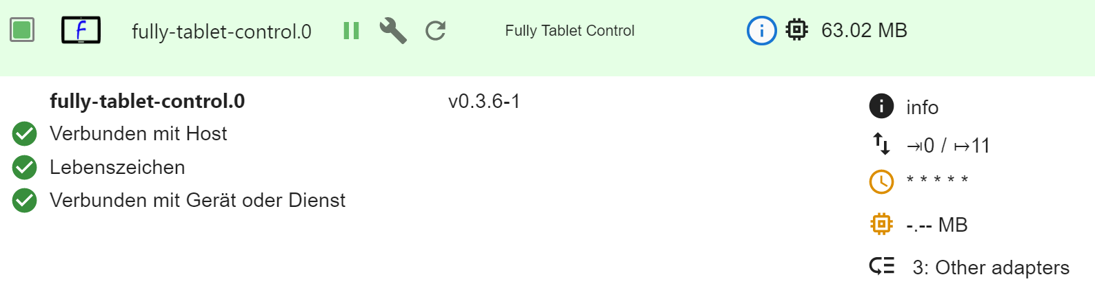

          @jhuebner1 Hatte das gleiche Problem (Raspi Pi 4 ; Fire HD 10) das der Fire nicht mehr automatisch geladen wurde.
          Habe dann die neuste Version runter geladen und den Zeitinterval in der Instanz auf 1 Minute eingestellt .
          Danach klappte es wie früher.
