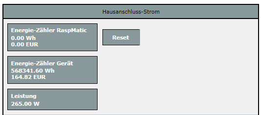

    aufgrund von Zählerwechsel und Systemausfall ist mein Strom Hausanschlußzähler komplett
    durcheinander und es stimmt kein einziger Wert mehr.
    Wie würdet ihr vorgehen um wieder korrekte Werte zu erhalten.

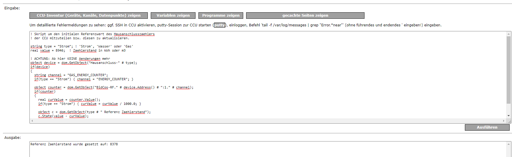

    Als Erstes habe ich probiert, den Hausanschlußzähler über Homematic wieder auf den aktuellen Wert
    zu bringen. Dazu habe ich dieses Script von Jens Maus gefunden:
    ! Skript um den initialen Referenzwert des Hausanschlusszaehlers
    ! der CCU mitzuteilen bzw. diesen zu aktualisieren.
    string type = "Strom"; ! 'Strom', 'Wasser' oder 'Gas'
    real value = XXX.XXX;  ! Zaehlerstand in kWh oder m3
    ! ACHTUNG: Ab hier KEINE Aenderungen mehr
    object device = dom.GetObject("Hausanschluss-" # type);
    if(device)
      string channel = "GAS_ENERGY_COUNTER";
      if(type == "Strom") { channel = "ENERGY_COUNTER"; }
      object counter = dom.GetObject("BidCos-RF." # device.Address() # ":1." # channel);
      if(counter)
        real curValue = counter.Value();
        if(type == "Strom") { curValue = curValue / 1000.0; }
        object c = dom.GetObject(type # " Referenz Zaehlerstand");
        c.State(value - curValue);
        WriteLine("Referenz Zaehlerstand wurde gesetzt auf: " # value - curValue);
    Allerdings passiert hier folgendes, warum in der Ausgabe ein anderer Wert steht:
    Und Letztendlich steht im Zähler selber wieder ein total falscher Wert - der vor dem Zählertausch der den Stromanbieter
    Anders gesagt ein kompletter NEUANFANG in Sachen Strom-Erfassung wäre sinnvoll

          Mein Problem ist gerade, das ich den Ausgangswert des HM-ES-TX-WM im Homematic nicht auf den Zählerstand des Hausanschlußzähler anpassen kann?
          Hat jemand eine Idee, warum der o.g. Script nicht funtioniert??
