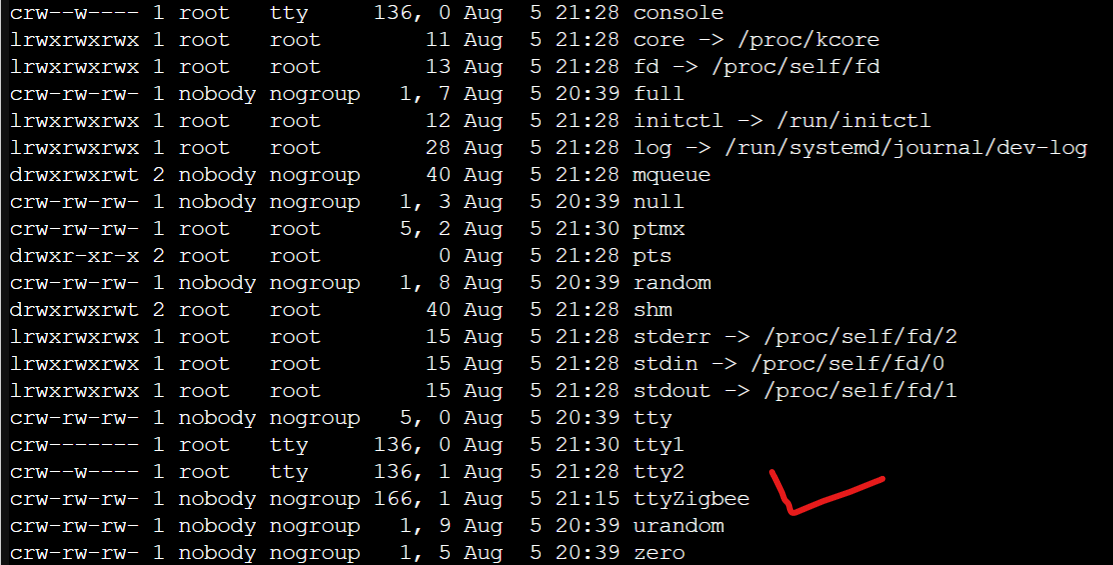

    Soo... Was stimmt hier nicht? Vielleicht sieht einer von euch mehr als ich 🙈
    Proxmox:

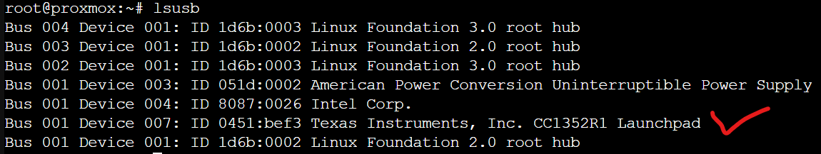

    lsusb

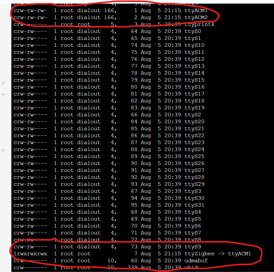

    ls -l /dev

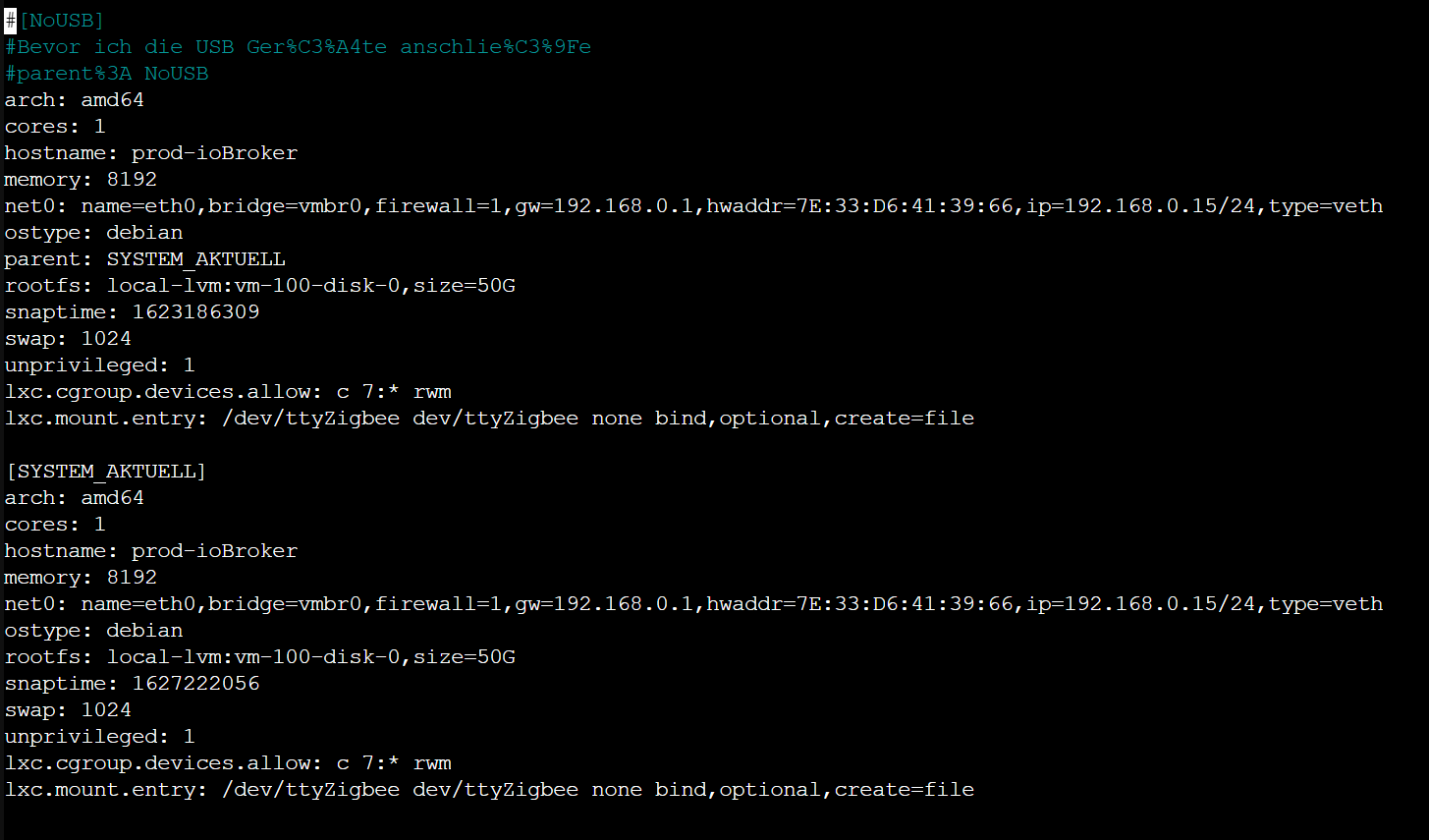

    /etc/pve/lxc/100.conf

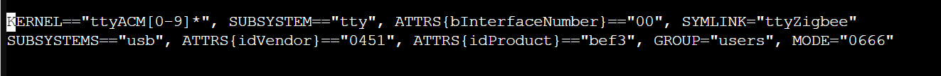

    /etc/udev/rules.d/49-custom.rules

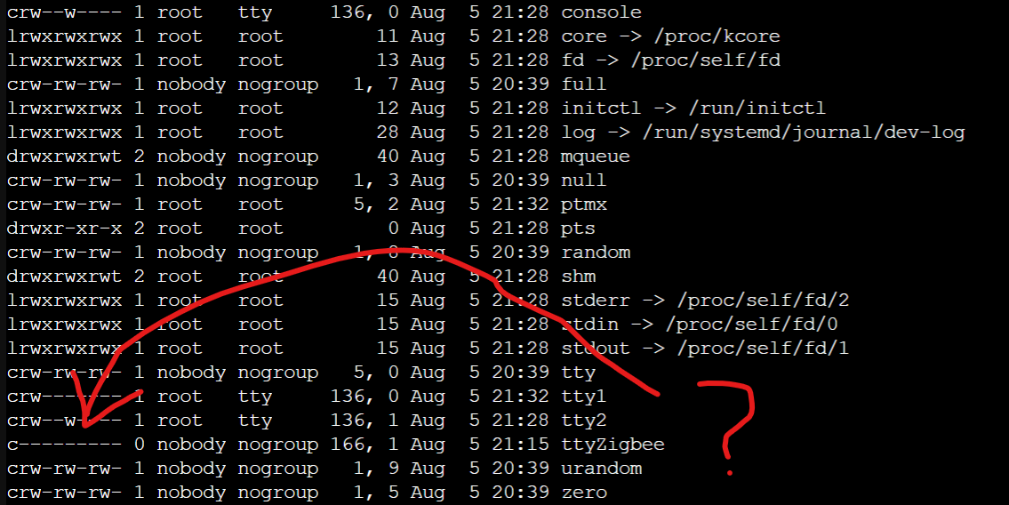

    ioBroker LXC:
    Wenn ich den Container neu starte:

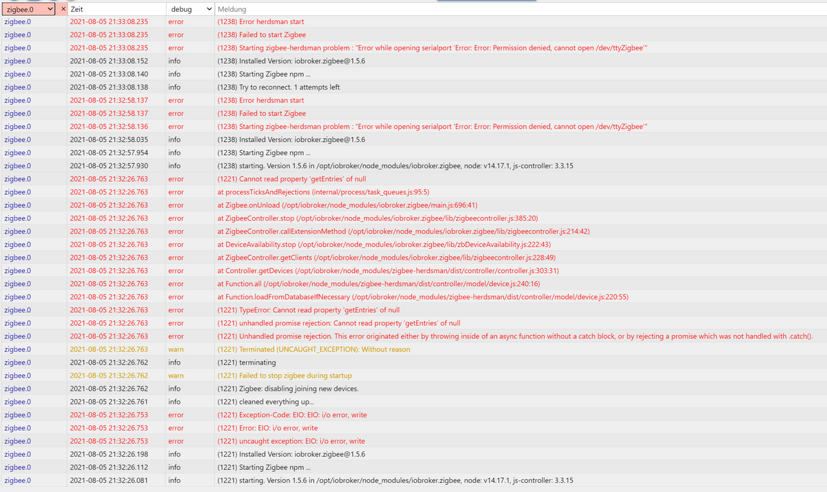

    Wenn ich den Zigbee Adapter starte:
    Zigbee Log:
    Was läuft falsch? 😢
    Edit: ohh... scheinbar habe ich in der 100.conf alles 2 mal drin - komisch. Jetzt ist es wieder grün :-)
