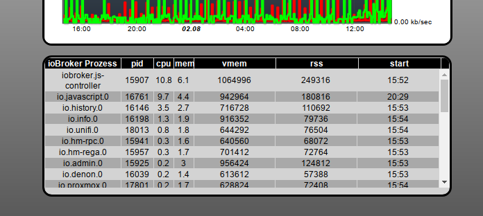

      @hg6806
      so was?

        Wie kriegt man das?

          @hg6806 sagte in Prozessorlast jeder Adapter-Instanz?:
          Wie kriegt man das?
          mittels Suche nach Systeminfos in den Tiefen des Forums (2016)
          https://forum.iobroker.net/topic/2599/beispiel-alle-iobroker-prozesse-speicherverbrauch?_=1627908188717
          Da scheint aber die Formatierung nicht mehr ganz zu passen

            Prima, danke!
            Hatte ich so nicht gefunden.

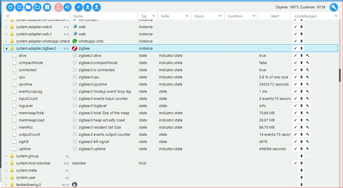

              @hg6806 aktivere mal in der Objekte-Ansicht "Experte":
              Dann kannst du system.adapter.adaptername.intanz die meisten Infos sehen
              Und den Namen des Datenpunktes vorne kopieren und in VIS nutzen

                @bananajoe sagte in Prozessorlast jeder Adapter-Instanz?:
                welch neumodischer Kram 😂
                das Skript von @ruhr70 erstellt aber eine JSON-Tabelle mit allen Daten.
                Das ist bei vielen Instanzen leichter einzubinden
