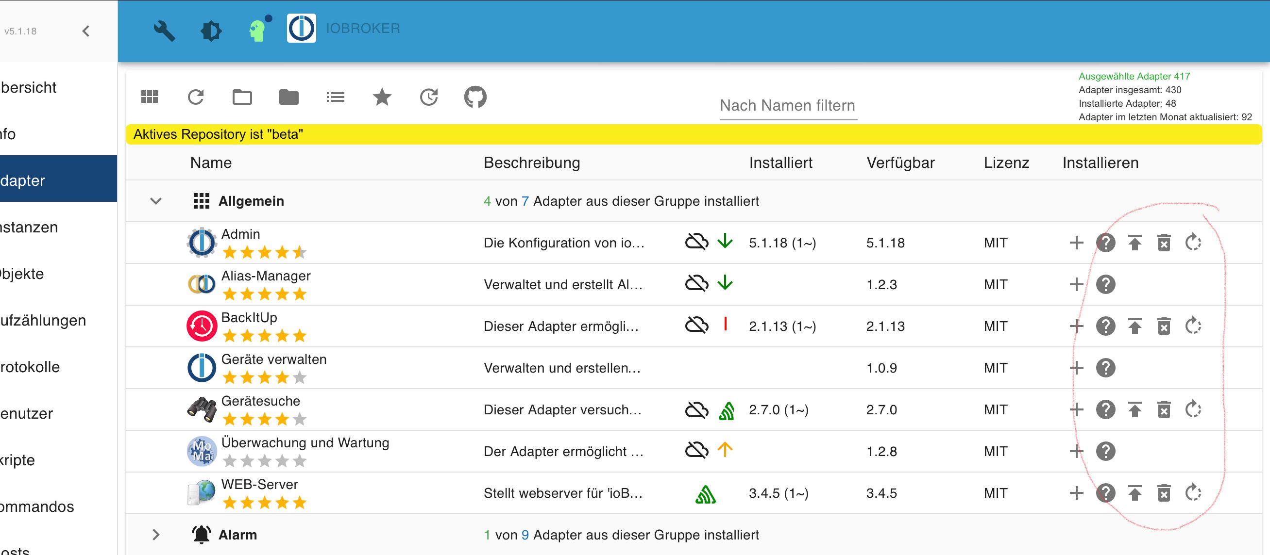

    Kann es sein, dass die Funktion um eine dedizierte Version zu wählen/installieren mit einer der letzten Admin-Adapter Versionen verschwunden ist ?
    Eigentlich sollte doch nach Aktivierung der Experten-Option hinter dem jeweiligen Adapter das Plus-Symbol haben, über das man vorherige Versionen wählen kann ?
    Oder mach ich etwas falsch ?
    Admin Adapter Version: 5.1.18

      @mirage-1 sagte: Admin Adapter Version: 5.1.18
      Gerade getestet: Ist leider unter Admin 5.1.18 so, außer man wählt in der Admin-Konfiguration "Alte Benutzeroberfläche" (anschließend Browser-Refresh).

        Hallo
        vielen Dank für die Bestätigung und den Workaround

          @mirage-1 Kann ich auch bestätigen. Hast du ein Issue angelegt?
          Edith:
          https://github.com/ioBroker/ioBroker.admin/issues/1053

            @thomas-braun
            Ja, genau der ist von mir
