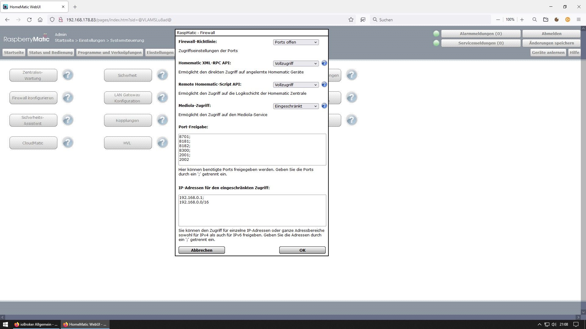

      @seven-0 sagte in Alle Homematic Geräte werden nicht mehr erkannt:
      Nach einem Stromausfall lief bei mir der ioBroker plötzlich nicht mehr.
      nur der iobroker nicht?
      was ist denn mit der ccu?
      Init not possible, going to stop: Unknown XML-RPC tag 'TITLE'
      das sieht wie ein Konfigurationsproblem zwischen Adapter und firewall der Ccu aus
      S 1 Antwort Letzte Antwort
        seven.0
        zur Zeit habe ich testweise alle Ports offen
        • S seven.0
          seven.0
          schrieb am zuletzt editiert von seven.0
          die Homematic auf dem 2ten raspi ist voll ansprechbar

                  seven.0
                  @homoran sagte in Alle Homematic Geräte werden nicht mehr erkannt:
                  Authentifizierung
                  Wegen deinem Hinweis mit der Authentifizierung habe ich mir bei Youtube das Video
                  “ioBroker_ Sicherheit der CCU3_Raspberrymatic erhöhen“
                  angesehen. Mit diesen Infos laufen jetzt die beiden Adapter hm-rpc.0 und 1 wieder uneingeschränkt. Allerdings sind rega.1 und 2 weiterhin rot.
                  Es ist mir allerdings nicht klar was der Unterschied zwischen hm-rpc und hm-rega ist. Soviel ich gesehen habe, tauchen die Homematic Geräte und Programme bei beiden Adaptern auf.
                  Also zurzeit laufen trotz der rot markierten rega.1 und 2 Adapter meine Homematic Programme scheinbar einwandfrei. Deswegen die Frage wofür wird der hm-rega gebraucht. Ist vielleicht eine blöde Frage.

                        Authentifizierung
