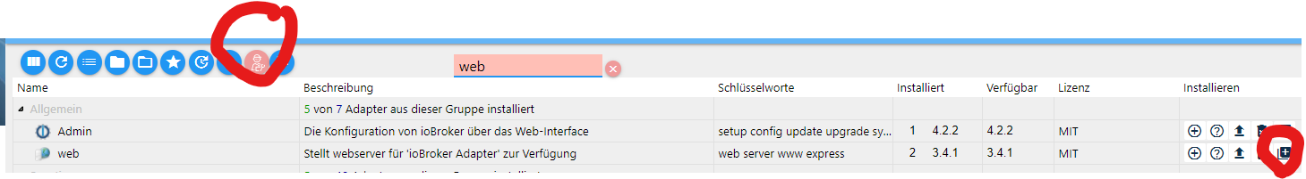

            Den Experten-Modus im "Adapter" Tab anschalten (links oben) und dann beim Web-Adapter das kleine "+" ganz rechts anklicken, dann kannst Du die Version auswählen

              @ahnungsbefreit
              Danke - das war es......
