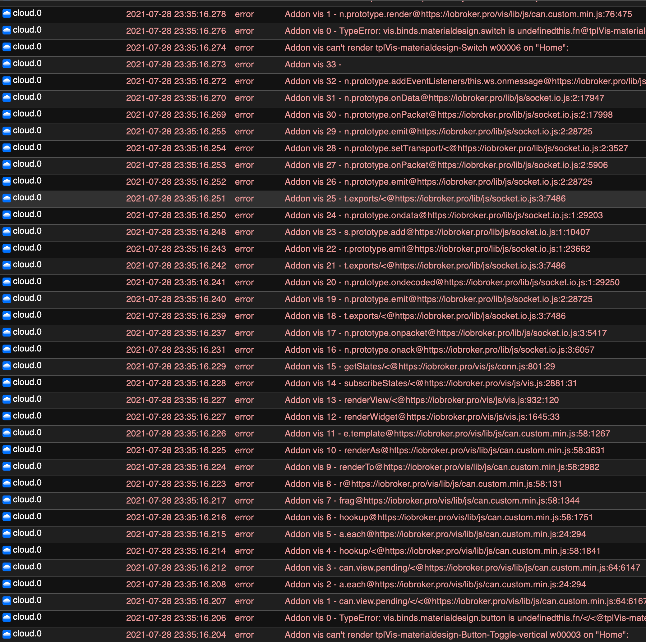

          @homoran ich will jetzt hier nicht weiterbohren aber wenn ich mir das bild anschaue dann frag ich mich doch warum zuerst einmal eine lösung gesucht wird und dann würde mir wo mitgeteilt dass beta nicht in die cloud aufgenommen wird.

            ich weiss es nicht, lese auch nicht alle Issues von 450 Adaptern auf Github, aber ich könnte mir vorstellen, dass zuerst versucht wurde den Adapter fehelrfrei und damit in die stable zu bekommen

                    Würde ja bereits oben gesagt und steht auch schon in dem ein oder anderen issue. Mit Cloud und Android App funktionieren die MDW aktuell nicht, weil jede neue Version immer explizit in den Cloud Adapter oder Android App integriert werden muss.
                    Deshalb meine Empfehlung nutz vpn. Mit tailscale kann man das z.b. in 5min aufsetzen.
                    Ich weiß diese Konstellation ist etwas ungünstig, aber ihr müsst auch @Bluefox verstehen, dass er keine Zeit alle zwei drei Wochen ne neue Version zu backen.
                    Und die MDW werden stabile wenn die ganzen Kinderkrankheiten raus sind, vorallem mit dem Themen Editor. Aktuell hab ich aber leider nicht sehr viel Zeit dafür.
