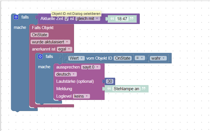

          Danke an justr mit dem Code geht es. Nur da ich leider nicht so bewandert bin in JS würde ich dass gerne im Blockly machen.
          Nur klappt es dort nicht wenn ich das so anlege auch mit der Anweisung "true".
          Hoffe ihr habt da einen Tipp.
          Update: Habe hier den Fehler gefunden es lag an dem Wert nach dem "=" ich hatte da nicht Logikwert benutzt.
          Da das nu geht bin ich gerade dabei ein Skript zu schreiben, dass mir zu einer bestimmten Uhrzeit sagt wenn meine Terrassentür offen ist , dass sie offen ist.
          Nur klappt das irgendwie nicht, vieleicht habe ich auch hier wieder einen Denkfehler würde mich freuen wenn ihr mir da wieder helfen könntet .
          Hier der Screen vom Blockly. Nicht wundern hier ist es jetzt nicht die Tür sondern meine Lampe aber das Gerät sollte dabei ja egal sein.
          MFG Maggi

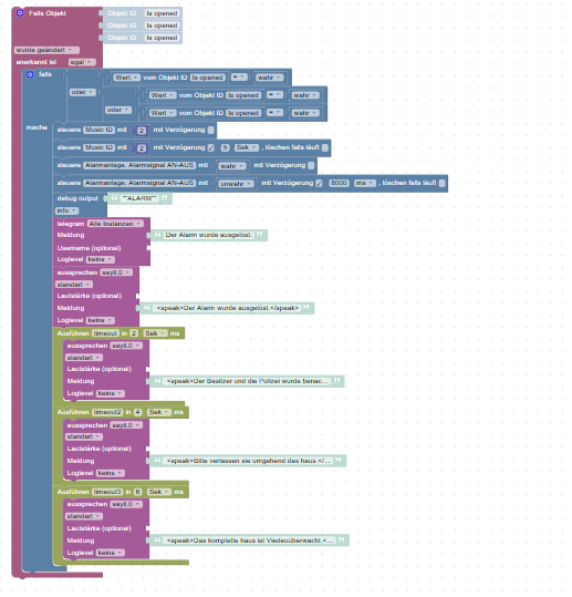

                          Hallo bin auch schon etwas am Arbeite an dem Adapter….
                          ich hebe die (eigenartige) Idee das ich mir so was wie Alexa selber baue...
                          Bei mir soll das aber keine Weibliche Stimme sein die nur irgend welchen Blödsinn kann,
                          sondern ich möchte mir JARVIS von Ironman selber bauen....
                          hier habe ich schon einiges diskutiert
                          viewtopic.php?f=8&t=12597&p=134215#p134215
                          habe auch schon eine Alarmalge mit Ansage am laufen und natürlich einen Alarm!!
                          <xml xmlns="http://www.w3.org/1999/xhtml"><block id="aQ!wnRA4_xq}N6MVPilz" type="on" x="-2212" y="-2037"><field name="OID">mihome.0.devices.switch_158d00019c97fb.click</field>

                          <block id="V[dGc}~LF,cOcN/ytWe!" type="on" x="-1012" y="-1662"><field name="OID">mihome.0.devices.switch_158d00019c97fb.long</field>
                          <statement name="STATEMENT"><block id="C{RB{r;){:_e;)Pi9_ql" type="controls_if"><value name="IF0"><block id="89JuatTa{JuqvsM.){7U" type="logic_compare"><field name="OP">EQ</field>
                                  <value name="A"><block id="CFFLCuw4qj~7VnYqo]MA" type="get_value"><field name="ATTR">val</field>
                                      <field name="OID">mihome.0.devices.switch_158d00019c97fb.long</field></block></value>
                                  <value name="B"><block id="=5b;t%zA~sA4vR8@H:k," type="logic_boolean"><field name="BOOL">TRUE</field></block></value></block></value>
                              <statement name="DO0"><block id="(+j0~#MJaQhsDk36{XJI" type="control"><mutation delay_input="false"></mutation>
                                  <field name="OID">javascript.0.scriptEnabled.common.Alarm</field>
                                  <value name="VALUE"><block id="~DGzfnpgz8uk*N=!U%nF" type="logic_boolean"><field name="BOOL">FALSE</field></block></value>
                                  <next><block id="!AAoA-e_kywI3wl:FXSS" type="debug"><field name="Severity">log</field>
                                      <value name="TEXT"><shadow id="t1S1M7}g08y6r7iySY^s" type="text"><field name="TEXT">Alarmanlage aus</field></shadow></value>
                                      <next><block id="DqSgQ0N.DgnS=%g4{O%_" type="telegram"><field name="INSTANCE">.0</field>
                                          <value name="MESSAGE"><shadow id="VB8M?kVHvEMPaot[DXZj" type="text"><field name="TEXT">Alarmanlage aus</field></shadow></value>
                                          <next><block id="RmDKt8@_hT8~Miz^+lA(" type="sayit"><field name="INSTANCE">.0</field>
                                              <field name="LANGUAGE">de</field>
                                              <value name="MESSAGE"><shadow id="hn`~~5f%pUi+`2##5?Pr" type="text"><field name="TEXT"> <speak>Die Alarmanlage wurde ausgeschaltet.</speak></field></shadow></value>
                                              <next><block id="]R4L^VpLfY5JEFqecYKV" type="sayit"><field name="INSTANCE">.1</field>
                                                  <value name="MESSAGE"><shadow id="E.0R72T^~sxNN:}^XQz[" type="text"><field name="TEXT"> <speak>Alarmanlage aus.</speak></field></shadow></value>
                                                  <next><block id="J;*ytTK4[Rx;gl-J{-.B" type="control"><mutation delay_input="false"></mutation>
                                                      <field name="OID">loxone.0.106038a0-01fa-dda8-ffff0e443e6eb6c7.active</field>
                                                      <value name="VALUE"><block id="M!OU{+Mknb_,#:A%]rxw" type="logic_boolean"><field name="BOOL">TRUE</field></block></value>
                                                      <next><block id="JwzF~*RE-79/*Or71_8s" type="control"><mutation delay_input="true"></mutation>
                                                          <field name="DELAY_MS">500</field>
                                                          <field name="UNIT">ms</field>
                                                          <value name="VALUE"><block id="C5Z5`]%.OWv*MMyLeY{Z" type="logic_boolean"><field name="BOOL">FALSE</field></block></value>
                                                          <next><block id="]aG.0`~o}hyvkO:I-aq(" type="control"><mutation delay_input="true"></mutation>
                                                              <field name="DELAY_MS">1000</field>
                                                              <value name="VALUE"><block id="XVE9;EF]q_eS8#LBw937" type="logic_boolean"><field name="BOOL">TRUE</field></block></value>
                                                              <next><block id="Yirj1[ovhE7bDJ1u0(g*" type="control"><mutation delay_input="true"></mutation>
                                                                  <field name="DELAY_MS">1500</field>
                                                                  <value name="VALUE"><block id="G;|1~9_P;9R+hL}e!iRQ" type="logic_boolean"><field name="BOOL">FALSE</field></block></value></block></next></block></next></block></next></block></next></block></next></block></next></block></next></block></next></block></statement></block></statement></block></xml>
                          das Alrmsignal
                           <xml xmlns="http://www.w3.org/1999/xhtml"><block id="h`)_P{jqi,r]BzIRfYIQ" type="on_ext" x="-2337" y="-1263"><mutation items="3"></mutation>
                              <value name="OID0"><shadow id="hEW6=I+_e8`#R^?4;`V0" type="field_oid"><field name="oid">mihome.0.devices.magnet_158d0001f37dee.state</field></shadow></value>
                              <value name="OID1"><shadow id="R-tUUCo_sBPQ*fQOwHRe" type="field_oid"><field name="oid">mihome.0.devices.magnet_158d00020260ad.state</field></shadow></value>
                              <value name="OID2"><shadow id="DWYKW4[5[Z`3k+AtO%Kl" type="field_oid"><field name="oid">mihome.0.devices.magnet_158d0002026211.state</field></shadow></value>
                              <statement name="STATEMENT"><block id="ZZ9#=`oCwqBQ~LBElZ6{" type="controls_if"><value name="IF0"><block id="=c0BUizJ%Dm=PpPRSj:X" type="logic_operation" inline="false"><field name="OP">OR</field>
                                      <value name="A"><block id="NiuC~EwT9V;6};/ksK_N" type="logic_compare"><field name="OP">EQ</field>
                                          <value name="A"><block id="Pm)]seCr@4v{HC7ER*cP" type="get_value"><field name="ATTR">val</field>
                                              <field name="OID">mihome.0.devices.magnet_158d0001f37dee.state</field></block></value>
                                          <value name="B"><block id="6zd6,@V=A5Lj/wdSLCPR" type="logic_boolean"><field name="BOOL">TRUE</field></block></value></block></value>
                                      <value name="B"><block id="5Hoba{KU(w05EMeU1uO7" type="logic_operation" inline="false"><field name="OP">OR</field>
                                          <value name="A"><block id="J?g80PZ;4gL_L/,8tR]7" type="logic_compare"><field name="OP">EQ</field>
                                              <value name="A"><block id="u%l3BgK.v8Yp+hZci!O;" type="get_value"><field name="ATTR">val</field>
                                                  <field name="OID">mihome.0.devices.magnet_158d00020260ad.state</field></block></value>
                                              <value name="B"><block id="rq_vqicnkXVu@Tpv4!R~" type="logic_boolean"><field name="BOOL">TRUE</field></block></value></block></value>
                                          <value name="B"><block id="?@H{UQTX2pNYXbay/RSS" type="logic_compare"><field name="OP">EQ</field>
                                              <value name="A"><block id="Qum2KrD:U?@G4uUqMe+C" type="get_value"><field name="ATTR">val</field>
                                                  <field name="OID">mihome.0.devices.magnet_158d0002026211.state</field></block></value>
                                              <value name="B"><block id="TKkpTxL7[4|;i~OCaHlP" type="logic_boolean"><field name="BOOL">TRUE</field></block></value></block></value></block></value></block></value>
                                  <statement name="DO0"><block id="1#dJ{r8^+A;;1/2su~Kf" type="control"><mutation delay_input="false"></mutation>
                                      <field name="OID">mihome.0.devices.gateway_7811dcb20834.mid</field>
                                      <value name="VALUE"><block id="=oQW=6rR8.-4~Ce;51m%" type="math_number"><field name="NUM">2</field></block></value>
                                      <next><block id="S}KcCvw=~A*:~W]yO{ob" type="control"><mutation delay_input="true"></mutation>
                                          <field name="DELAY_MS">5</field>
                                          <value name="VALUE"><block id="N}IlLH7|]M{_^hnW@m]^" type="math_number"><field name="NUM">2</field></block></value>
                                          <next><block id="BFK.q_KD0~UBY/jOPrvS" type="control"><mutation delay_input="false"></mutation>
                                              <field name="OID">javascript.0.Alarmanlage. Alarmsignal AN-AUS</field>
                                              <value name="VALUE"><block id="Ba+;@Hc2=Je!SaE+@Rn7" type="logic_boolean"><field name="BOOL">TRUE</field></block></value>
                                              <next><block id="|a,#=+Di*AXEf|ikE=.A" type="control"><mutation delay_input="true"></mutation>
                                                  <field name="DELAY_MS">8000</field>
                                                  <value name="VALUE"><block id="XZ+NGr%j|!7R#lwH(%Aq" type="logic_boolean"><field name="BOOL">FALSE</field></block></value>
                                                  <next><block id="r=-#uJsBH_?[-7JWsiY(" type="debug"><field name="Severity">log</field>
                                                      <value name="TEXT"><shadow id="Oh7ZQjt-vzoz*-gA[=Xd" type="text"><field name="TEXT">""ALARM""</field></shadow></value>
                                                      <next><block id="obzaw)%39L-(w4?oV._c" type="telegram"><value name="MESSAGE"><shadow id="eeT_*ArXOjKEV1c|;87I" type="text"><field name="TEXT">Der Alarm wurde ausgelöst.</field></shadow></value>
                                                          <next><block id="Xz.sf`t:k![~d:7`}U+F" type="sayit"><field name="INSTANCE">.0</field>
                                                              <value name="MESSAGE"><shadow id="EID-uFBJ{GHD97um-9_E" type="text"><field name="TEXT"> <speak>Der Alarm wurde ausgelöst.</speak></field></shadow></value>
                                                              <next><block id="-Qm2?/D*GAEbrd3#_9bQ" type="timeouts_settimeout"><field name="NAME">timeout</field>
                                                                  <field name="DELAY">2</field>
                                                                  <statement name="STATEMENT"><block id="sD~_6I~PcG-!]ZN0kRqs" type="sayit"><field name="INSTANCE">.0</field>
                                                                      <value name="MESSAGE"><shadow id="gm=D#2{3Y[5JB7ao9{lJ" type="text"><field name="TEXT"> <speak>Der Besitzer und die Polizei wurde benachrichtigt.</speak></field></shadow></value></block></statement>
                                                                  <next><block id="KGAp/E#I8b}uYVQR@THm" type="timeouts_settimeout"><field name="NAME">timeout2</field>
                                                                      <field name="DELAY">4</field>
                                                                      <statement name="STATEMENT"><block id="@4c@SB@c7;+2+p6P~ZTo" type="sayit"><field name="INSTANCE">.0</field>
                                                                          <value name="MESSAGE"><shadow id="1sQnve%([leAM[C^pn0F" type="text"><field name="TEXT"> <speak>Bitte verlassen sie umgehend das haus.</speak></field></shadow></value></block></statement>
                                                                      <next><block id="rJKdywUuYElPGpEzgV;O" type="timeouts_settimeout"><field name="NAME">timeout3</field>
                                                                          <field name="DELAY">6</field>
                                                                          <statement name="STATEMENT"><block id="DI*!r/x2/UHsb9SMG3b[" type="sayit"><field name="INSTANCE">.0</field>
                                                                              <value name="MESSAGE"><shadow id="|w-RZ%|Y,7b3.OPNNFoZ" type="text"><field name="TEXT"> <speak>Das komplette haus ist Viedeoüberwacht.</speak></field></shadow></value></block></statement></block></next></block></next></block></next></block></next></block></next></block></next></block></next></block></next></block></next></block></statement></block></statement></block></xml>
                          eine Fensterabfrage bau ich gerade noch.
                          viewtopic.php?f=21&t=12635&p=133895#p133895
                          schritt für schritt komme ich meinem perfekten Smarthome näher.
                          Max
                          ioBroker auf einem NUC ,16GB RAM, 120GB SSD) mit Proxmox
                          Cloud Pro, iot, Alexa, Sonos, sonoff, Fronius, Harmony, Doorbird, Shelly, Hue, Loxone, Mihome, …

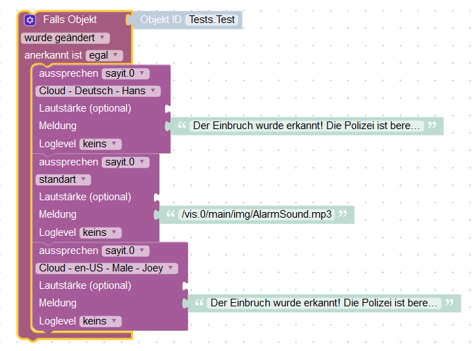

                            Hmm… Ich hätte gleich noch eine Frage.
                            Ist es normal, dass zwischen den sayit Blöcken so ne große Verzögerung ist, bevor diese abgespielt werden?
                            Ich würde meinen Alarmanlagen-Text gerne einmal auf deutsch und einmal auf englisch abspielen lassen. Dazwischen immer eine Alarm-mp3.
                            Zwischen den 3 Blöcken habe ich immer eine Verzögerung von bis zu 10 Sekunden.
                            1 Reply Last reply
                            • SmarthomeMFS Offline
                              SmarthomeMF
                              wrote on last edited by
                              #31
                              Da müßten wir mehr sehen
                              Zeig dein Blockly als Bild und code
                              Max
                              1 Reply Last reply
                              • E Offline
                                E Offline
                                el-lutschi
                                #32
                                Da gibt es eigentlich noch nichts zu zeigen. Ich habe nur 3 sayit Blöcke untereinander gepackt und triggere sie auf einen Test Datenpunkt.
                                1 Reply Last reply
                                  SmarthomeMF
                                  #33
                                  und wie hast du den Adapter eingestellt?

                                      Hallo
                                      Bei mir geht das nur mit der Google Deutsch…
                                      mit Cloud - Hans bekomme ich einen Error
                                      sayit.1
                                      2018-03-18 16:00:22.419
                                      error
                                      Answer in invalid format: {"error":{"message":"Invalid SSML request","code":"InvalidSsmlException","time":"2018-03-18T15:00:22
                                      sayit.1
                                      2018-03-18 16:00:22.228
                                      info
                                      saying: Das komplette haus ist Viedeoüberwacht.
                                      > Sieht aber also so aus, als wäre die Verzögerung normal? `
                                      ja ist bei meiner Alarmanlage nicht so!
                                      habe deins nach gebaut und das selbe mit der Verzögerung.~~@el-lutschi:~~
                                      > Ich würde auch gern noch einmal auf meim Problem mit der Lautstärke zurück kommen. Egal was ich dort einstelle, die Lautstärke bleibt voll aufgedreht. `
                                      ist mir auch aufgefallen aber ist mir egal und brauche nichts anderes.

                                          Hallo zusammen, hab da mal eine Anfängerfrage…..
                                          ich spiele grade etwas mit dem Adapter sayit und bekommen es nicht hin das ich eine Stimme höre 😢
                                          Ich habe mal nur zum Test ein Blocky Script erstellt. Wo liegt den jetzt der Fehler ???
                                          1 Reply Last reply
