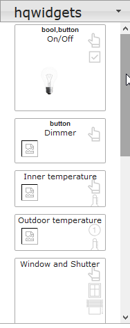

    Ich habe endlich Zeit und Mut gefunden hqWidgets anzufassen. Tatsache ist, dass ich alles umschreiben sollte, Vorteil aber, dass es viel stabiler und schneller jetzt läuft.
    Es sind erstmal nur 2 Widgets fertig: Button und Dimmer.
    Auch Import aus DashUI funktioniert noch nicht (Werde aber als nächstes machen)
    Bitte spielen und testen.

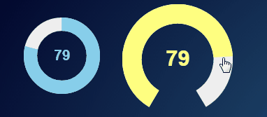

    Es gibt auch neues Widget - CircleKnob:
    So kann es aussehen: http://anthonyterrien.com/knob/
    Ich habe auch Binding gefixt. Sollte jetzt funktionieren. Auch javascript in binding sollte jetzt gehen:
    Hypotenuse of {height} and {width} = {h:height;w:width;Math.max(20, Math.sqrt(Math.pow(parseFloat(h), 2) + Math.pow(parseFloat(w), 2)))}

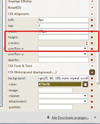

      Leider gibt es jetzt beim Neu-Import Probleme.
      Habe drei Views aus dashui nacheinander in .vis importiert.
      Einige widgets aus dem dritten view erschienen danach im ersten :(
      Beim zweiten view fehlten die Scrollbalken im Editorfenster, erst nach ändern der canvas-Größe und zurückstellen waren sie da.
      Und beim views-bar (siehe anderen Thread) lässt sich zusätzlich jetzt die z-ebene nicht mehr einstellen.

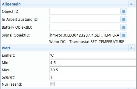

        habe auch ein wenig getestet.
        Versuche die Soll-Temp der Heizung einzustellen. Leider ohne Erfolg

        Wo für sind die 4 Allgemeinen Einträge? Was bewirken sie?
        derAuge
        • BluefoxB Offline
          BluefoxB Offline
          @derAuge:
          derAuge `
          Was genau geht nicht? Dimmer?
          oid[Object ID] - Anzeige oder SteuerID.. Funktioniert.
          oid-working[In Arbeit Zustand ID] - noch ohne Funktion
          oid-battery [Battery ObjectID]- ob Battery symbol (low-battery) angezeigt werden muss (beim CirlcleKnob) noch ohne funktion.
          oid-signal[Signal ObjektID] - ist noch ohne Funktion. Man kann später die RF Signalstärke hier anzeigen lassen.
            filename="iobroker_bars_z-index.jpg" index="0">~~
            Rainer `
            Ich kann das nicht reproduzieren. Kann noch jemand das bestätigen?

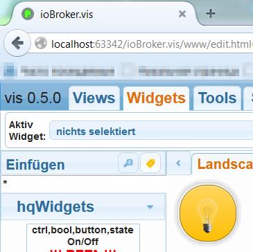

                                        Mercyful
                                        Hallo!
                                        Ich habe mir die HQWidgets ebenfalls mal auf meinem Raspberry installiert, aber leider sehe ich nur was im angehängtem Screenshot
                                        zu sehen ist.
                                        Weiterhin kann ich diese Widgets nicht auswählen und in meine View legen.
                                        Installiert habe ich die Widgets über die CLI vom Rasperry mit
                                        ./iobroker stop
                                        npm install iobroker.vis-hqwidgets
                                        ./iobroker start
                                        Diese ist auch ohne Probleme durch gelaufen, ich kann sie nur nicht nutzen.
                                        Was ist zu tun? Werden weitere Infos benötigt?
                                        Danke und Gruß
                                        Mercy
                                        • HomoranH Nicht stören
                                          cd /opt/ioroker
                                          sudo iobroker stop
                                          sudo iobroker upload vis-hqwidgets
                                          sudo iobroker start
