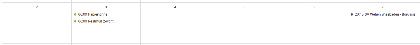

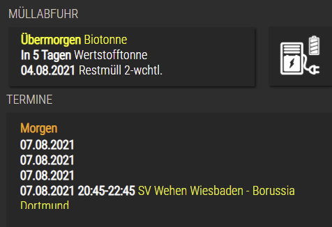

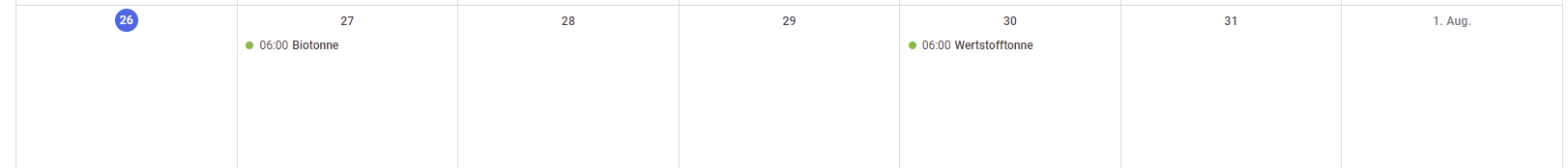

    Hallo Zusammen,
    ich habe nach dem Update des Ical von Version 1.9.3 auf Version 1.10.2 folgendes Problem.
    Die VIS stellt die Daten des Müll Kalenders zzgl. einem Tag dar, beim BVB Kalender passt es.
    Beides sind über Google abonnierte Kalender
    Im Google Calender steht für den Müll Kalender
    für den BVB Kalender
    im VIS wird folgendes angezeigt
    das Datum passt auch
    Jemand ne Idee woran es liegen kann ?

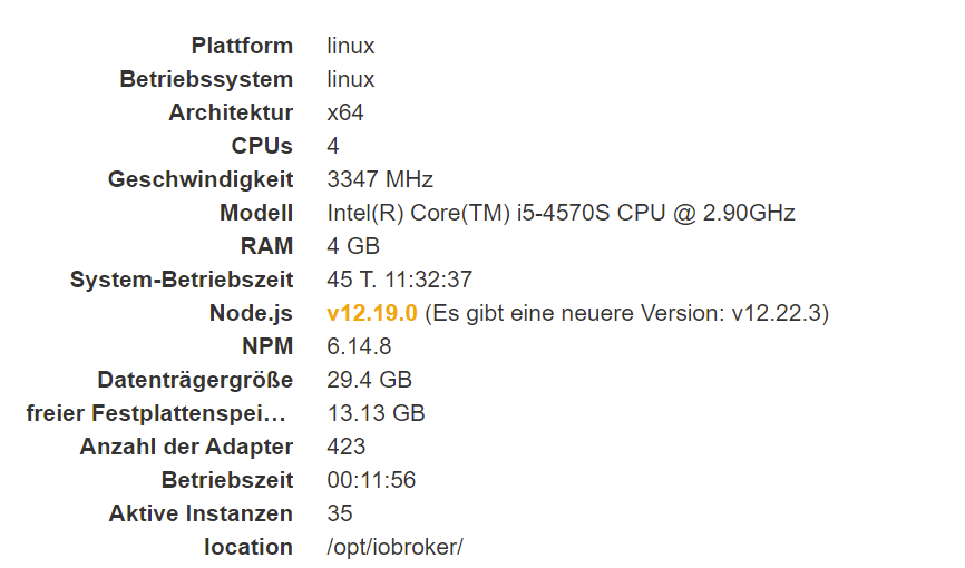

        Auf meinem Proxmox läuft "Ubuntu 19.10 (GNU/Linux 5.4.73-1-pve x86_64", es lässt sich auch nicht mehr updaten :-(

            @2hot4you Falsch. Unter Ubuntu wird über apt installiert, nicht so wie du das da nun reingeknüppelt hast.
            Ubuntu 19.10 ist auch tot, vermutlich funktioniert deswegen auch das Update nicht mehr ordentlich. Installier eine LTS-Version von Ubuntu oder gleich ein Debian. Das bleibt länger im Support.
