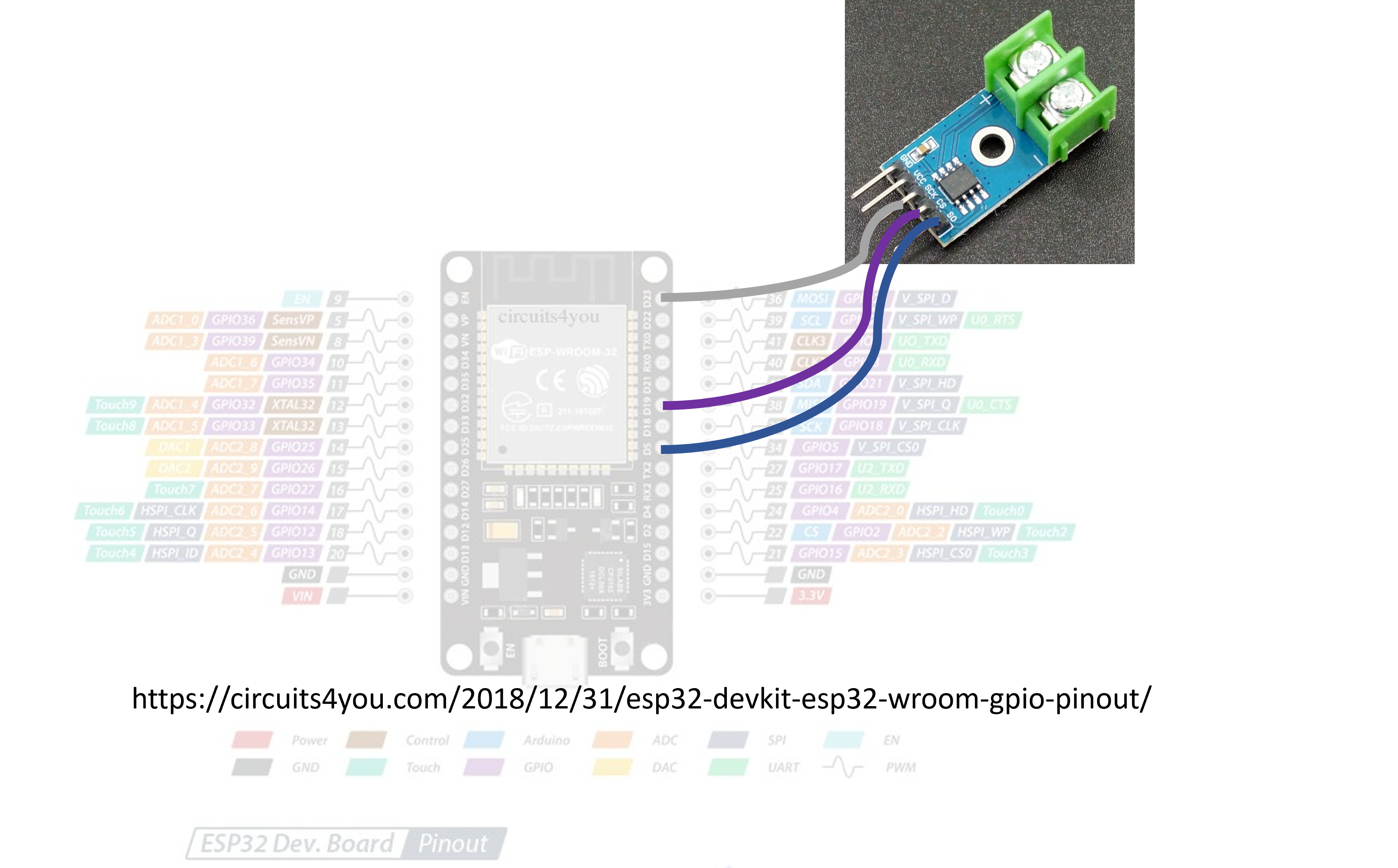

    nachdem jetzt einige Stunden in die Lösung geflossen sind, möchte ich mein Ergebnis dazu teilen.

    1. PINOUT:
    Pinout WROOM32 zu MAX6675:
    GND -----------> GND
    3V3 ------------> VCC
    D5 ------------> SO
    D19 ------------> CS
    D23 ------------> SCK
    2. Config
    Kommen wir zu den Einstellungen auf der Tasmota Seite...
    • Öffnen der Tasmota Konsole und Eingabe von SetOption94 1 Vgl. Tasmota Command
    • Template über "Einstellungen\Sonstige Konfiguration" anpassen auf
      {"NAME":"CENG Wroom32FORMAX6675","GPIO":[0,0,320,0,0,2560,1,1,0,1,1,1,0,1,0,2496,0,640,608,2528,0,1,1,1,0,0,0,0,1,1,1,1,1,0,0,1],"FLAG":0,"BASE":1}
      *Alternativ über "Einstellungen\Vorlage konfigurieren" die Einstellungen vornehmen:
    Jetzt sollte der Eintrag für den MAX6675 auf der Hauptseite erscheinen
    Immer noch keine Temperatur Anzeige?
    Ich habe gelernt, dass es ggf. notwendig ist, seine eigene Tasmota Version zu kompilieren. Hierzu guck mal unter Gitpod / Tasmota.

      @ceng Super Anleitung

        Tasmota sensors hat den Sensor
