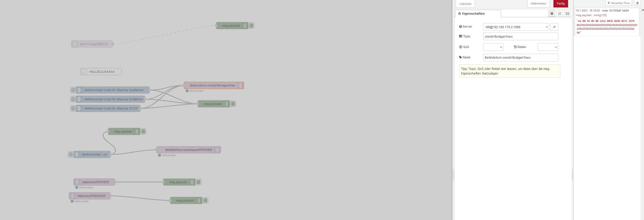

                        • Ralla66
                          Ralla66 Most Active last edited by Ralla66
                          @kilolima
                          kurz NodeRed angelesen, dort wird viel mit RfKey gearbeitet. Also der RfReceived Code entweder in hex oder dec genommen nicht der RfRaw.
                          Zur Vollständigkeit halber etwas über RfReceived, ein Bild dazu.
                          • K
                            kilolima @Ralla66 last edited by kilolima
                            @ralla66
                            Also es liegt def. an meinem NodeRed.
                            Schalte ich die Instanz aus, tritt es nicht auf. RfRaw war zuvor durch mich auf OFF gestellt, NodeRed ausgestellt.
                            Schalte ich NR ein, wird kurze Zeit später in der Konsole das ausgegeben
                            16:05:14.727 MQT: stat/rfbridge/RESULT = {"RfRaw":"ON"}
                            16:05:15.296 MQT: tele/rfbridge/RESULT = {"Time":"2021-07-16T16:05:15","RfRaw":{"Data":"AAA055"}}
                            16:05:15.851 MQT: stat/rfbridge/RESULT = {"RfRaw":"ON"}
                            16:05:16.420 MQT: tele/rfbridge/RESULT = {"Time":"2021-07-16T16:05:16","RfRaw":{"Data":"AAA055"}}
                            und die Markise fährt rein. Sie fährt aber immer auch nur ein, nie automatisch raus oder so.
                            Starte ich die Bridge neu, ergibt sich übrigens das gleiche Bild. Die Markise fährt rein. Keine Ahnung, wie ich hier weiter komme. Muss irgendwie in NodeRed an Settings/Formaten liegen, oder?
                            Dieses Keep-Alive unter Einstellungen der MQTT-Node war es wohl auch nicht. Habe das auf 00 gestellt und keine Verbesserung erzielt.
                            Ratlos ...
                            Ralla66 1 Reply Last reply Reply Quote 0
                            • Ralla66
                              Ralla66 Most Active @kilolima last edited by Ralla66
                              @kilolima
                              wie hast du die Codes in NodeRed angelernt, der letzte Node sendet was über Mqtt raus.
                                Das ist der Code, den ich zum Einfahren sende bspw.
                                Angelernt alles per Portisch über die bekannte Art und Weise mit Umwandlung über die entsprechende Website BBconv.
                                Ralla66 K 2 Replies Last reply Reply Quote 0
                                • Ralla66
                                  @kilolima
                                  leider von NodeRed wenig Ahnung, würde aber in der Console erst einmal testen ob der Code überhaupt geht.

                                    • Ralla66
                                      @kilolima
                                      keine Ahnung bei NodeRed, sieht aber so aus als wenn im Topic der Backlog fehlt.
                                      Deswegen der Error.
                                      • mickym
                                        mickym Most Active @kilolima last edited by mickym
                                        @kilolima Fast richtig was @Ralla66 sagt - der Topic muss nicht in der Debug Node auftauchen, den kann man auch in der mqtt-Out Node direkt setzen. Aber er ist einfach falsch und muss natürlich auf den backlog Topic verweisen.
                                        Der mqtt Punkt um Konsolenkommandos via MQTT abzusetzen ist der Backlog Datenpunkt oder Du gibst das kommando direkt in rfbridge Punkt ein.
                                        Wenn Du wie unten beschrieben
                                        2 Befehle direkt absetzen musst, also einmal RfRaw mit einem Wert und anschließend gleich wieder auf 0 zurücksetzen musst, dann musst Du auch diese beiden Befehle in dem backlog Punkt absetzen:
                                        Nach dem Du also zwingend RfRaw 0 mit absetzen musst gibst Du in die msg.payload den String entspechend an:
                                        RfRaw AAA055; RfRaw 0
                                        So wird das dann ausgeführt.
                                        Das Topic ist dann wenn ich das richtig interpretiere:
                                        cmnd/sonoffRFBridge/Backlog
                                        403f0b88-9225-4b6b-a5e5-1cd3f65b2fcd-image.png 542c1e6e-9a2f-4c68-90fb-28b6ed2f91c8-image.png
                                        WIe in der Tasmota Beschreibung steht muss als zwingend nachdem man einen Wert über RfRaw abgesetzt hat - zwingend sofort ein RfRaw 0 hinterher geschickt werden.
                                        Sprich Du musst immer 2 Befehle schicken. Einmal RfRaw <Wert> gefolgt von RfRaw 0. Ob die AAA055 richtig ist, kann ich natürlich nicht beurteilen.
                                        Falls Du mit dem mqtt-Adapter arbeitest kannst Du Dein
                                        auch direkt in den Datenpunkt schreiben, um das erst mal auszuprobieren - falls Du nicht über NodeRed arbeiten willst:
                                        Einfach die Konsolenkommandos mit Strichpunkt getrennt hintereinander schreiben:
                                        So wie ich die PulseTimer gesetzt habe:
