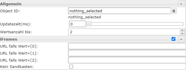

    Ich komme einfach nicht drauf wie ich das iframe 8 zwischen den Ansichten umschalten kann.
    Muss ich noch in diesem Widget Buttons aktivieren?
    Oder zusätzliche Buttons Widgets?
    Kann mir da jemand helfen komme mit dem Teil einfach nicht weiter.

      @wolfi Das ist eigentlich ganz einfach:
      In die Werteanzahl gibst Du an wieviel Iframes Du anzeigen möchtest (0-7).
      In den URLs trägst Du dann für jeden Frame die gewünschte URL ein, die aufgerufen und angezeigt werden soll.
      In der Objekt-ID gibst Du einen Datenpunkt ein, den Du selbst erstellt hast. Du trägst Du dann die Zahl des Frames in den Datenpunkt ein, der angezeigt werden soll.
      Die Zahl in dem Datenpunkt musst Du natürlich entweder über Deine Logikmaschine oder andere Widgets setzen.

        @mickym
        A jetzt ist der Groschen gefallen.
        Ich muss eine Objekt ID (Benutzer variable) schaffen über die ich das Steuere.
        Super werde ich testen.

          @wolfi Du erstellst einen Datenpunkt unter 0_userdata.0 als Zahl. Diesen wählst Du dann über die Schaltfläche rechts neben Objekt-ID aus.
          In diesen Datenpunkt schreibst Du Zahlen von 0-7 und wechselst so die Ansicht bzw. URL
