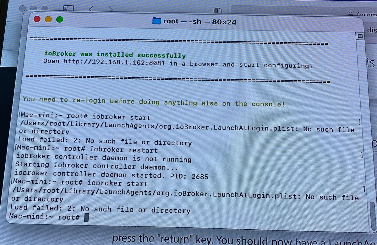

    Hallo ich verzweifle gerade an ioBroker. Wir haben uns einen Mac mini zugelegt um vom Rasberry Pi weg zu kommen, hier gibt es bei uns leider zu oft Probleme. Nun ist es so das ich iobroker nicht installiert bekomme egal welcher Anleitung (es gibt nur wenige für Mac) ich im Internet folge. Ich habe es im Root Modus beim Mac versucht und und und. Wenn ich bei Safari die ip in die url eingebe findet er nichts. Hat jemand einen Tipp ? Im Terminal steht immer was von Library aber so 100% weiß ich nicht was der will. Hat jemand eine. Schritt fürs Schritt Anleitung und kann helfen ? Danke und vg

      @sven123 sagte in ioBroker auf Mac OS X brauche dringend Hilfe:
      Wäre vielleicht von Vorteil die Meldung im Wortlaut bekannt zu geben. Sonst kann man auch gar nicht wissen 'was der will'.
      Ich glaube auch, dass hier weniger Probleme mit einer bestimmten Hardware vorliegen sondern eher generelle Probleme im Umgang mit Systemen. Das wird mit Apple-Hardware auch nicht anders werden. Wage ich mal als Prognose.

        Sven123
        • S Sven123
          @sven123 Keine schiefen Screenshots von Konsolentext. Dafür gibt es CodeTags hier im Forum.
