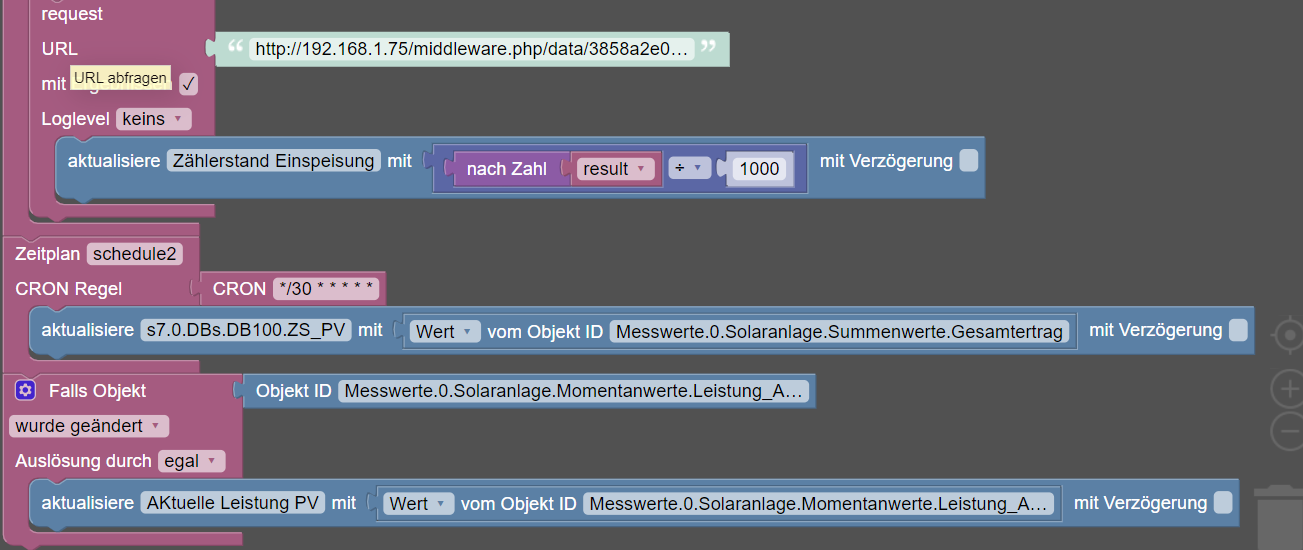

    Hallo zusammen ich hoffe hier kann mir jemand weiterhelfen.
    Ich versuche gerade meine Skripte zu Ordnen leider steh ich vor einem Rätsel
    Mein altes skript so so aus
    on('javascript.0.Messwerte.0.Solaranlage.Momentanwerte.Leistung_AC_aktuell', "s7.0.DBs.DB101.PV_Aktuell");
    nun sollte es so aussehen
    Hier werden die Werte auch richtig im Volkszähler angezeigt aber leider nicht in meinem DB in der S7 aktualisiert?
    Muss ich anstatt aktualsieren etwas anderes nehmen.
    Gruß Nils

      @jacke sagte in Werte in S7 Schreiben:
      Steuere sollte funktionieren

        @fastfoot sagte in Werte in S7 Schreiben:
        richtig
        Erklärung
        J 1 Antwort Letzte Antwort
        • VumerV Vumer
          richtig
          Erklärung

          Danke das war es
